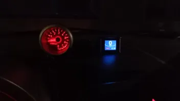

  • Hatte damals ein ScanGauge 2 verbaut beim Mini übers Obd ging einwandfrei.

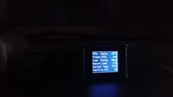

    Das wäre auch meine Anregung gewesen. Die Kühlmitteltemperatur benötigt das Motorsteuergerät nämlich auch und somit ist dieser Wert neben zahlreichen anderen über die OBD-Buchse in Echtzeit abrufbar.
    Den Scangauge 2 habe ich ebenfalls im Swift Sport. Inzwischen gibt es aber eine weitaus größere Auswahl ähnlicher Geräte und wenn man möchte, dann gibt es so etwas auch mit einem farbigen Grafikdisplay.
