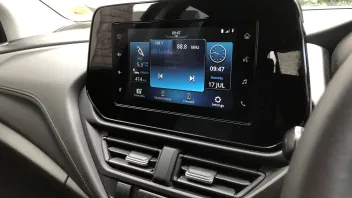

    Mittlerweile fahre ich auch mit Wireless-Dongle. Soweit so gut. Wenn die Verbindung einmal steht läuft sie auch konstant. Allerdings habe ich in 1 - 2 Fällen von 10 Kopplungen das Problem dass AA nicht koppelt. Mit folgender Fehlermeldung siehe Bild. Ich kann entweder das Handy neu starten oder das Radio neu starten. In beiden Fällen wird hinterher die Verbindung von AA korrekt aufgebaut. Vielleicht bin ich ja nicht alleine und jemand weiß Abhilfe. Ich vermute ein Timing-Problem zwischen Radio und Smartphone.

    Ich habe heute durch Zufall festgestellt dass die o. a. Fehlermeldung beim Starten des Infotainments auch dann auftritt wenn sich das Smartphone gar nicht in der Nähe des Autos befindet

  • Ich nutze ein Sony Xperia 5V mit Android 15. Verbindet sich manchmal nicht mit Fehlermeldung "GNSS Antenne" . Wenn die Verbindung aber einmal steht bricht sie nicht mehr ab.
    S-Cross 1.4 Comfort Mildhybrid Bj. 09/23 - EZ 09/24
  • GNSS-Antenne nicht verbunden - das weist darauf hin, dass die Headunit die Antenne für die Satellitennavigation nicht verwenden kann. Auch wenn keine Navigationsaufgabe gegeben wird, stellt die Software darüber Datum und Uhrzeit ein. Daher auch die angebotene Option, dies selbst zu tun. GPS verwendet Sendefrequenzen um 1,1...1,2 GHz und dürfte weit genug vom 2,4 GHz-Band entfernt sein, was das immer häufiger auch in Autos eingesetzte WLAN nutzt. Allerdings wäre denkbar, dass eine räumlich sehr nahe WLAN-Ausstrahlung durch einen lokalen Accesspoint den GPS-Empfänger "zustopft".
    Zunächst sollte geprüft werden, ob die GPS-Antenne noch an der Headunit angeschlossen ist. Wenn eine mobile GPS-Antenne mit passendem Stecker greifbar ist, dann könnte sie probeweise mal angeschlossen werden. Mir ist es selbst schon passiert, dass eine magnetische GPS-Antenne nach mehreren Jahren auf dem Armaturenträger offenbar "durchgegrillt" und nicht mehr ansprechbar war. Anderes "sendefähiges Gerümpel" sollte am besten etwas von der GPS-Antenne entfernt angebracht werden.
