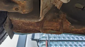

  • Hi zusammen,
    Habe am Schweller viel Gammel entdeckt.
    Abgeschliffen, Rostumwandler, Rostschutz und zum Schluss noch eine Schicht Steinschlagschutz darauf.
    Sollte jetzt halten :). Wo sind noch typische Stellen.

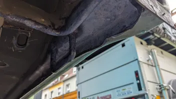

  • Die hinteren schweller sind alle okay unter den plastikabdeckungen . War nur von außen. vorne ist auch alles rostlos 👍. Aber zum Glück habe ich vorne links nachgeschaut. Da war der Kotflügel bestimmt ein Viertel voll mit Sand und Dreck.
    Wirklich jeden zu empfehlen einfach mal die plastikabdeckung Weg zu machen.
