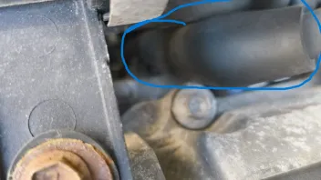

Hallo zusammen,
kann mir jemand sagen, was für eine Art Schlauch das ist, der ist doch schon recht lose und ich würde diesen gerne erneuern.
VG

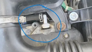

Das ist die Kurbelgehäuseentlüftung. In dem Plastikteil sitzt ein Rückschlagventil drin. Einfach mal prüfen, ob das in eine Richtung sperrt, z. B. mal durchpusten. Wenn dem so ist, braucht man da nichts zu erneuern, da ja an dem Anschluss sichtbar auch kein Öl rausschwitzt.
Perfekt vielen Dank, dann prüfen wir das und lassen es so, ich habe kein Ersatzteil online gefunden ![]()
Falls du es doch brauchst, das sog. PCV-Ventil hat die Teilenummer: 18118-54D00 (z. Zt. ca. 20€ + Mwst.)
Der O-Ring, wo das Ventil in der Zylinderkopfhaube steckt, hat die Teilenummer: 11198-98L00 (z. Zt. ca. 5€ + Mwst.)
Der Schlauch: 11193-60J00 (z. Zt. ca. 15€ + Mwst.)
