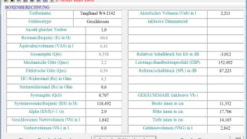

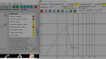

    falls Interesse besteht, möchte ich hier mal meine genutzte Software nennen.
    Immer wieder mal im Einsatz wären da,
    - Bass.exe http://www.selfmadehifi.de/index2.html

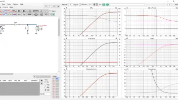

    - VituixCAD2 https://kimmosaunisto.net/

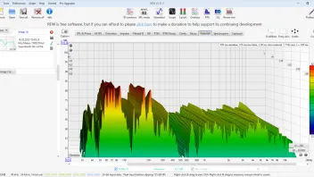

    - REW https://www.roomeqwizard.com/
    - CAAD 4.2 Monacor (nicht mehr erhältlich)

    Vituix CAD 4.2 ist einfach und unkompliziert im Bereich der Frequenzweichen Simulation und auslegeung.
    Hat bisher immer recht gut funktioniert.

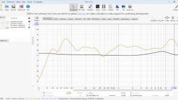

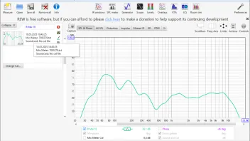

    REW zum Ausmessen der Räumlichkeiten oder Frequenzgang des Lautsprechers.
    Messungen im Swift Sport Hybrid ergaben ein recht gutes Ergebnis von den Frequenzen auf Kopfhöhe.
    Nur den einen oder anderen zu leise.....

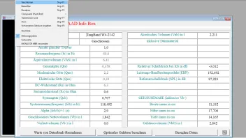

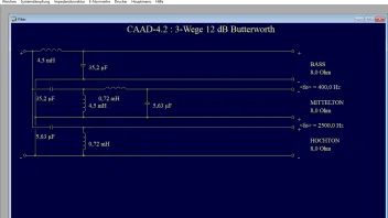

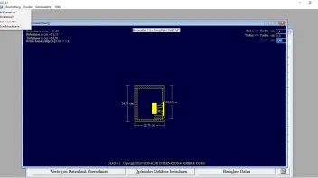

    CAAD 4.2 erlaubt anhand der Lautsprechdaten und ein paar anderer Angaben die Berechnung von Lautsprechergehäuse und Frequenzweiche.
    Funktioniert eigentlich recht gut.
    Achtung, Frequenzweichen könnten recht teuer werden ^^

    Mikrofon an Laptop und Spaichinger als Software.
    Da gibt es auch die Möglichkeit das Mikrofon so einigermaßen zu kalibrieren.
    Zum Messen 0,5m und im 45 grad zum Endrohr das Mikrofon aufstellen oder halten.
