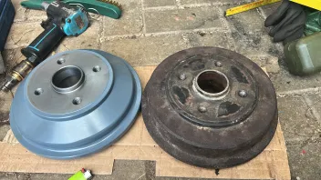

Die Bremstrommeln die gerade verbaut sind sehen aus wie die für die Japanischen Autos.
Die Ersatzteilhändler sagen aber alle es ist ein Ungarisches Fahrzeug und die spucken mir natürlich die Trommeln für die Fahrzeuge aus.
Der unterschied:
Japan: flache Trommel
Ungarn: „gewölbte“ Trommel
Auf dem Bild seht ihr Rechts die aktuell verbaute und links die ungarische.
Es tut sich jetzt die Frage auf, Welche Trommel muss verbaut werden? Japan oder Ungarn?
kann mir hier evtl einer weiter helfen?
