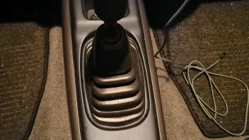

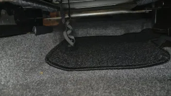

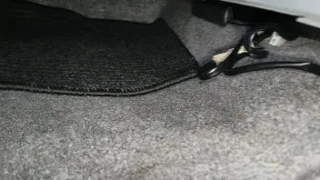

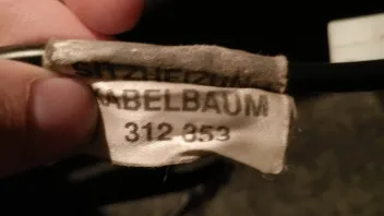

wir haben seit Anfang an einen Ignis Special, der nach ein paar kleinen Reparaturen nun auch einwandfrei läuft, bis auf die Sitzheizung, die geht nämlich nicht. Ich hab mir heute mal die Sicherung angeschaut, die war in Ordnung, habe dann eine neue reingemacht. Ging trotzdem nicht, also habe ich stupide mal unter den Sitz geschaut und kein Kabel unter dem Fahrersitz gefunden, dafür aber unter dem Beifahrersitz aber den Kabelbaum für die Sitzheizung, der da wohl auch 2001 liegt und original ist. An den Sitzen war kein Stecker, scheinen aber die originalen Special Sitze in blau zu sein. Hab dann mal fix gegoogelt und gesehen, dass unsere Sitzheizungsschalter nicht original sind.
Liege ich mit meiner Vermutung richtig, dass der einfach nie ne Sitzheizung hatte, sondern mal irgendwer dort was eingebaut und dann wieder entfernt hat?

Der "Special" kam als letztes Sondermodell des Ignis FH 2002/3 auf den deutschen Markt. Ich hatte selbst einen schwarzen von 2013 bis 2015 - der war eine 2003er Erstzulassung. Meiner hatte Sitzheizung und auch die originalen Schalter. Ob sie Ausstattungsumfang des "Special" waren oder ein Nachrüst-Extra vom Händler, das kann ich dir nicht mehr sagen.
Suzuki-typisch heizten sich die Sitzflächen ziemlich zügig auf und da auf eine Regelung der Heizleistung/Temperatur verzichtet wurde, machte man sie freiwillig recht schnell auch wieder aus. Allerdings reichten sie aus, um ab dem Motorstart die Zeit zu überbrücken, die es brauchte, bis die normale fahrzeugeigene Innenraumheizung Wärme abzugeben bereit war.
Falls du dir die Mühe machen willst, es gibt die Heizfolien ("Panels") auch einzeln. Du wirst allerdings die Sitze schälen müssen, also die Sitzbezüge von der Polsterung abnehmen. Mir blieb die Ignis FH-Innenraumheizung als relativ zügig in Erinnerung - man würde also auch ohne Sitzheizung nicht lange frieren.
