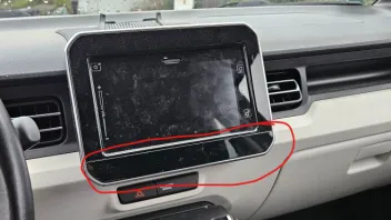

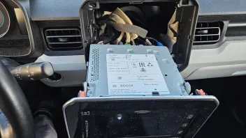

  • Hallo Zusammen,
    wie bekommt man beim Ignis 2018 das Bosch Radio ausgebaut?
    Die schwarze Blende mit dem Silbernen Rahmen lässt sich zwar mit viel Gewalt aber sanft etwas nach vorne ziehen,
    aber nicht mehr als 2 cm. Soll wohl nur gesteckt sein, ist aber sehr fest. Habe gerade bei Suzuki angerufen, aber der einzige MA der es wissen soll hat noch Urlaub.
    Unten ist auch noch eine schmale schwarze Leiste im Zierrahmen, aber die geht auch nicht einzeln leicht ab.
    Dahinter sollen ja dann 4 Schrauben sein.
    Habe es jetzt zig mal versucht, aber es geht nicht ab.
    Danke Euch

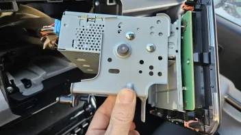

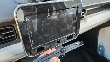

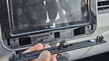

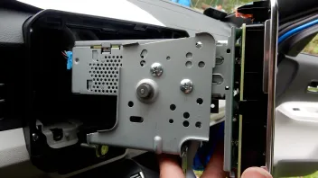

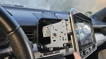

  • Der untere Teil des Zierrahmens muss zuerst ab, sonst kommst du nicht an die Schrauben und somit nicht weiter. Das Teil geht zwar schwer ab, aber es geht.
    Unten in den Fotos siehst du die Laschen am unteren Rahmenende, und die Kratzspuren wo die Schrauben sitzen.
    Der Rest ist easy...
