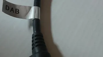

    ich hätte da mal eine Frage. Meine Freundin hat so einen schnuckligen Suzuki Swift Sport mit Infotainmentsystem inclusive Navi.
    Im Radiomenue kann ich auf DAB umschalten, finde dort aber keine Sender. Vom Autohaus hatte sie eine Karton mit der Bedienungsanleitung und allerlei Kabel mitbekommen.
    Auf einem Stecker steht DAB drauf. Eine Seite gehört in den Radio und mit der anderen Seite kann ich nix anfangen. Ist auf jeden fall kein Standard DAB-Anschluss.
    Hab mal Bild mit angehängt. Hatte gestern das Radio ausgebaut um mal dahinter zu schauen. Fand aber nur den normalen Antennenanschluss.

    Das Problem ist, Suzuki hat an diesem Infotainment System keinen konventionelle DAB Anschluss verbaut. Sieht aus wie so ein Signalstecker.
    Hab bis jetzt leider nix passendes gefunden.

    Meine Freundin hat das Auto gebraucht gekauft. Ich vermute mal man hat das original Radio ausgebaut und mit dem Suzuki Infotainment System upgegradet.
    GPS Antenne und Freisprecheinrichtung scheint mir nachträglich eingebaut zu sein, Kabel waren zusammengerollt und mit Kabelbinder fixiert.
    Der Händler hat uns einen kleinen Karton mitgegeben. Darin war die Bedienungsanleitung und noch ein paar Kabel (Rückfahrkamara, Aux-In und auch dieses DAB Kabel wie im Bild zu sehen). Ich hab auch gesehen das kein DAB angeschlossen ist. In unserer Region haben wir normal sehr guten DAB Empfang.
