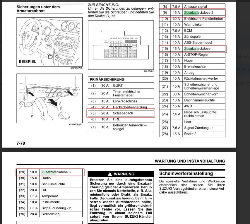

Da ich kein Schiebedach habe (EU GLX) werde ich zuerst schauen, ob da eine Sicherung vorhanden ist.
Wenn ja, könnte ich ja diese nutzen. Ich denke ein Sub mit ca 100W sollte reichen. Sonst glättet das die paar Lichtkanten in der
dünnen Karosserie. Auch verstehe ich nicht, wo die 3 Zusatzsteckdosen sein sollen. Ich habe 1 unter der Klima, und eine im Kofferraum.
Da steht, beide zusammen nicht mehr als 120 W. Das wäre dann eine 10A Sicherung.

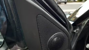

Ich habe mit
Helix Match 5 DSP inkl. Einmessen, Dämmung inkl. Lautsprecherringe und HT Einbau in den Spiegelecken sowie 16" Helix Lautsprecher
und neuer Verkabelung von der DSP zu den LSP knapp 1400€ bezahlt.
Die hinteren LSP wurden als Rearfill auf den 5. Kanal gelegt.
Subwoofernachrüstung jederzeit möglich.

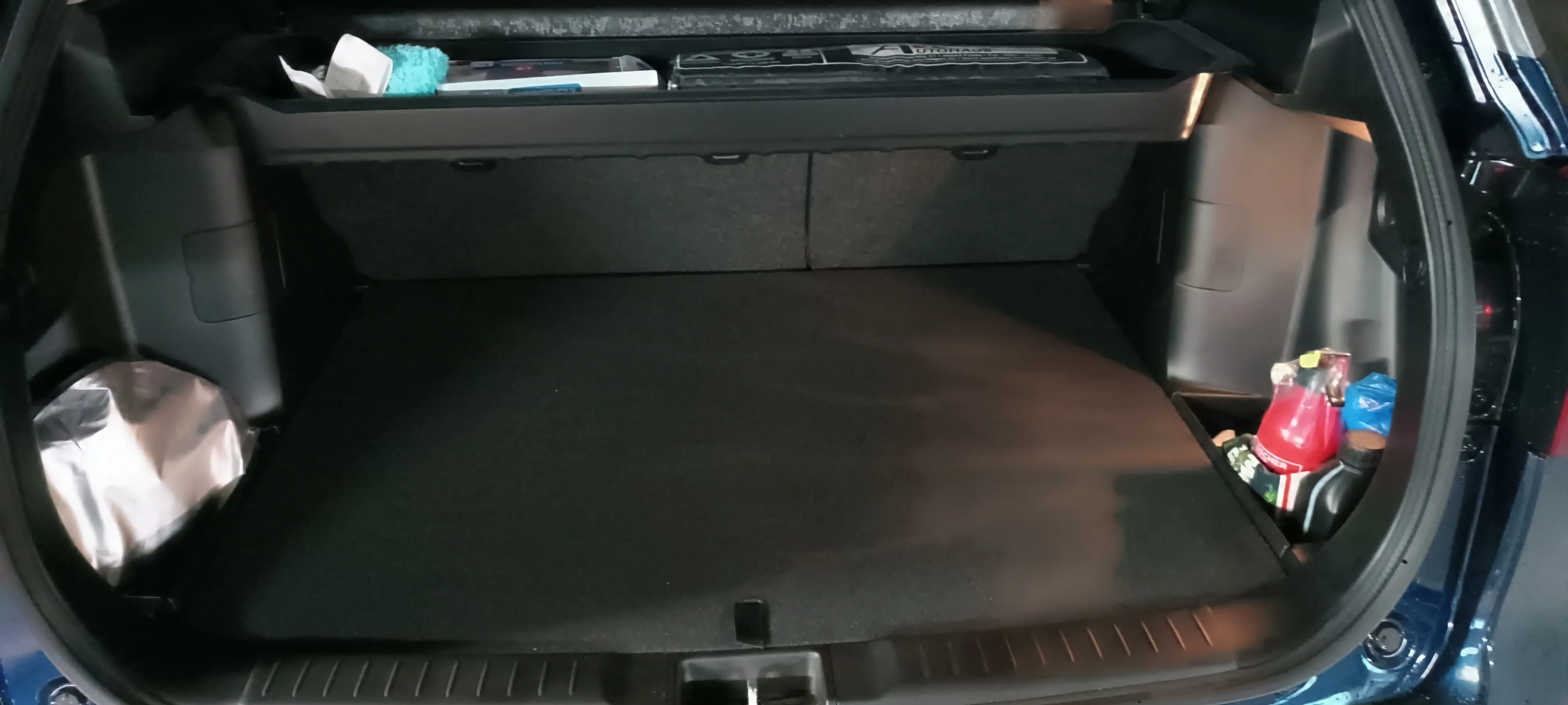

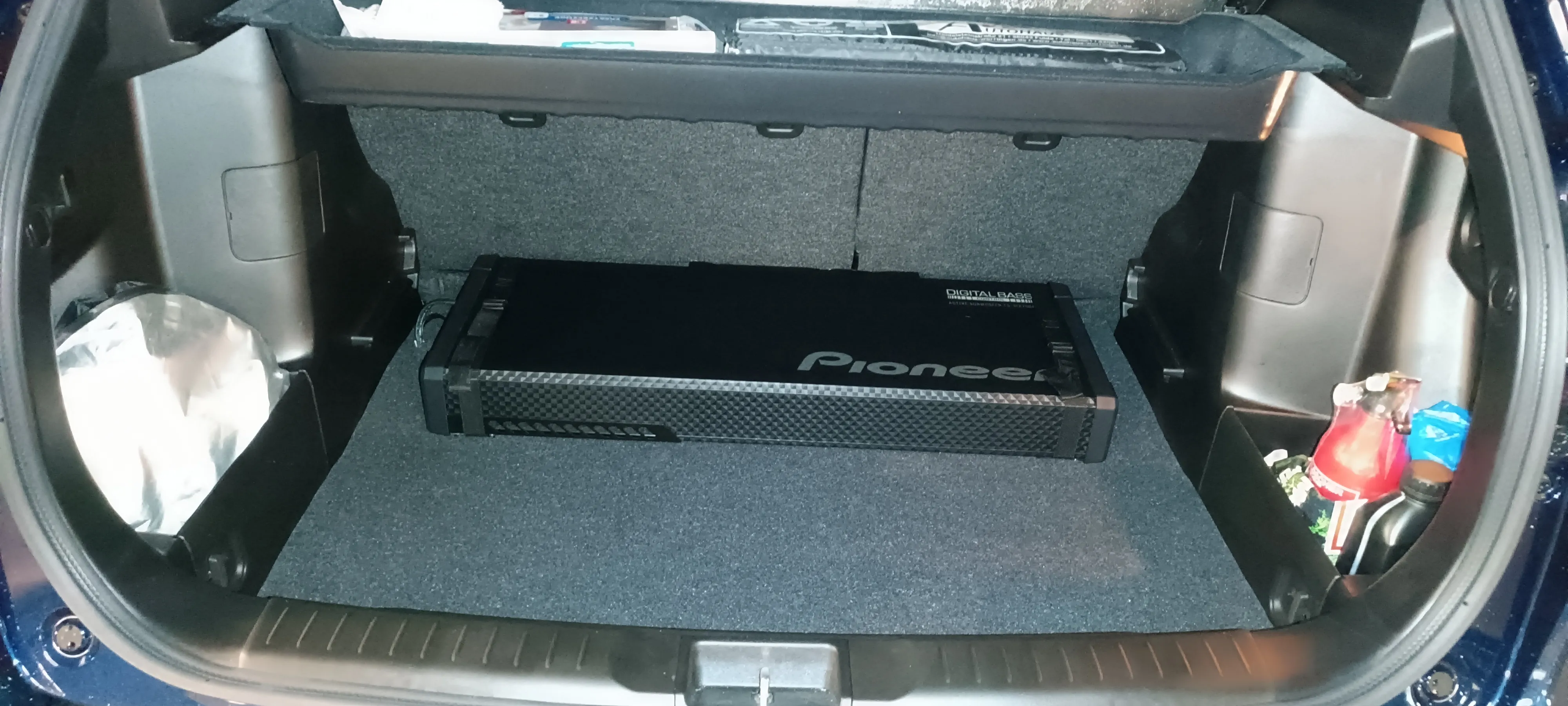

Hi, kleines Update meinerseits.
Verbaut wurde nun ein Pioneer TS-WX70DA Class-D Aktivsubwoofer.
Strom nun doch von der Batterie. Dann kann ich später noch einen Verteiler mit gesicherten Abhängen einbauen.
Adapterkabel Suzuki auf ISO und ISO auf Suzuki. Habe den HiLo Abgriff auf die hinteren gelegt.
Danach kommt für Vorne und Hinten ein Hochpassfilter. Die Serienpappen sollten damit entlastet sein.
Subwoofer ist im Zwischenboden.
Diesen müsste ich etwas verstärken, weil der Subwoofer mit Gurten (und hab zusätzlich noch Klett dran) befestigt. In Fahrtrichtung noch Styropor vor den Subwoofer geklebt. Nun klemmt der an der Rückbank.
Klang ist um Welten besser.
Ich bin bis jetzt zufrieden.
