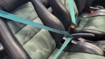

Gurtband hat kleines Schaden - lässt sich reparieren?
  • Kleben/Schweißen/"Stopfen" ist nicht zulässig, da der Gurt bei Belastung dort reißen könnte. Auch ein einfacher Tausch des alleinigen Gurtbandes (Meterware) geht nicht, da alle Nähte (z.B. an der Befestigungsöse) geprüfte Spezialnähte sind. Bleibt nur der Kompletttausch, vielleicht kann man da beim Teileverwerter fündig werden, ggf. ist aber der pyrotechnische Gurtstraffer zu beachten.
