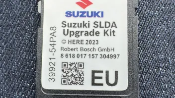

  • Hallo, wenn das erst nach dem Kundendienst aufgetreten ist wäre ICH zum Kundendienst. Aber du würdest LIEBER 500 oder gar 819 € ausgeben? Du musst entweder zuviel geld haben oder warst du vorher schon mit dem Gerät nicht mehr zufrieden. 🤔
    Update laut bild fehlerhaft. Ist sicher nir ne fehlerhafte sd karte. Selbst wenn Suzuki sich querstellen würde, wurde ich mir in der bucht für nen fuffi lieber ne aktuelle sd karte kaufen als 500 oder 819€ auszugeben. Plus extra Euros da ich bezweifle das du das alleine schaffst wenn ich deinen Post lese.
    Lg trotzdem und ich hoff das es nur ein sd fehler ist oder eine fehlerhaftes update.

    Bin davon ausgegangen das die SD Karte original ist. Kann sie ja mal raus tun und schauen ob es daran liegt.

  • Das sieht aus, als hätte jemand versucht ein Systemupdate zu machen. Vermutlich wurde es im Updateprozess abgebrochen. Wenn die SD Karte vom Navi kaputt wäre müsste eigentlich die Meldung "Fehlendes Kartenmaterial " kommen.
    Auf jeden Fall ab zum Service und fragen, was die gemacht haben.

    Die SD Karte ist eine originale
    Was komisch ist, habe sie heute einfach mal raus getan und war den ganzen Tag unterwegs, nichts, kein Aussetzer oder Absturz.
    Jetzt funktioniert auch das Handy wenn ich es angesteckt lasse.
    Vorher musste ich bei Zündung ein erst anstecken bzw. war es vorher schon angesteckt musste ich es erst nochmal trennen und dann wieder anstecken.
    Also Zündung aus, handy bleibt angesteckt, Türe abschließen, einkaufen, zurück, einsteigen, Zündung an kein apple car play, funktionierte vorher nicht jetzt schon..
    Kann mir aber auch nicht vorstellen das es an der Karte liegt, evtl das Laufwerk?
