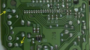

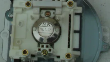

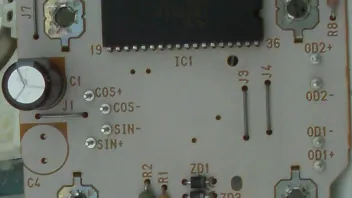

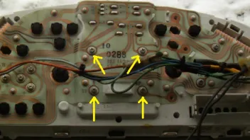

    Ich hatte Probleme mit dem Tacho, die sich mit der Zeit verschlimmerten. Seine Nadel bewegte sich zunächst nicht, bevor er 20 Kilometer pro Stunde erreichte. Danach würde es sich eine Zeit lang nicht bewegen, bevor es 30 erreichte. Schließlich, würde es noch ein paar Kilometer dauern, bis es sich überhaupt bewegen würde. Da ich mir das mechanische drehbare Kabelsystem meines Daihatsus gewünscht hatte, warf ich einen Blick auf die scheinbare Sendeeinheit des Tachos, während ich mir beim Austauschen des Thermostats Platz zum Schauen verschaffte. Dann schloss ich instinktiv das Problem am Getriebeende aus und entfernte dann noch einmal das Instrumentengehäuse. Da ich dort einen elektrischen Anschluss vermutete. Bei der Messung der Verbindung der vier abgebildeten Schrauben zum Kabelbaumstecker war an jedem der vier Enden Durchgang vorhanden. Also, holte ich meinen Glasfaser-Pinselstift heraus und begann alle Verbindungspunkte zu reinigen, bevor ich Lithiumfett auftrug. Zu meiner völligen Überraschung funktionierte der Tacho wieder wie neu

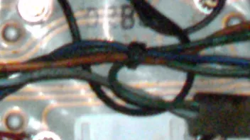

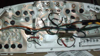

  • Die Reparatur hielt eine Weile. Kurz darauf, versagt die Funktion des Tachos zeitweise wieder. Da ich immer noch einen fehlerhaften elektrischen Anschluss vermutete, zerlegte ich die gesamte Einheit weiter, bis es möglich war etwas zu umgehen das meiner Meinung nach von Natur aus fehlerhaft war.
    Code
    Nachdem ich Löcher in das Gehäuse gebohrt hatte, führte ich die zum Anlöten der Außenanschlüsse benötigten Drähte unmittelbar an die Anschlüsse des Tachos ein
