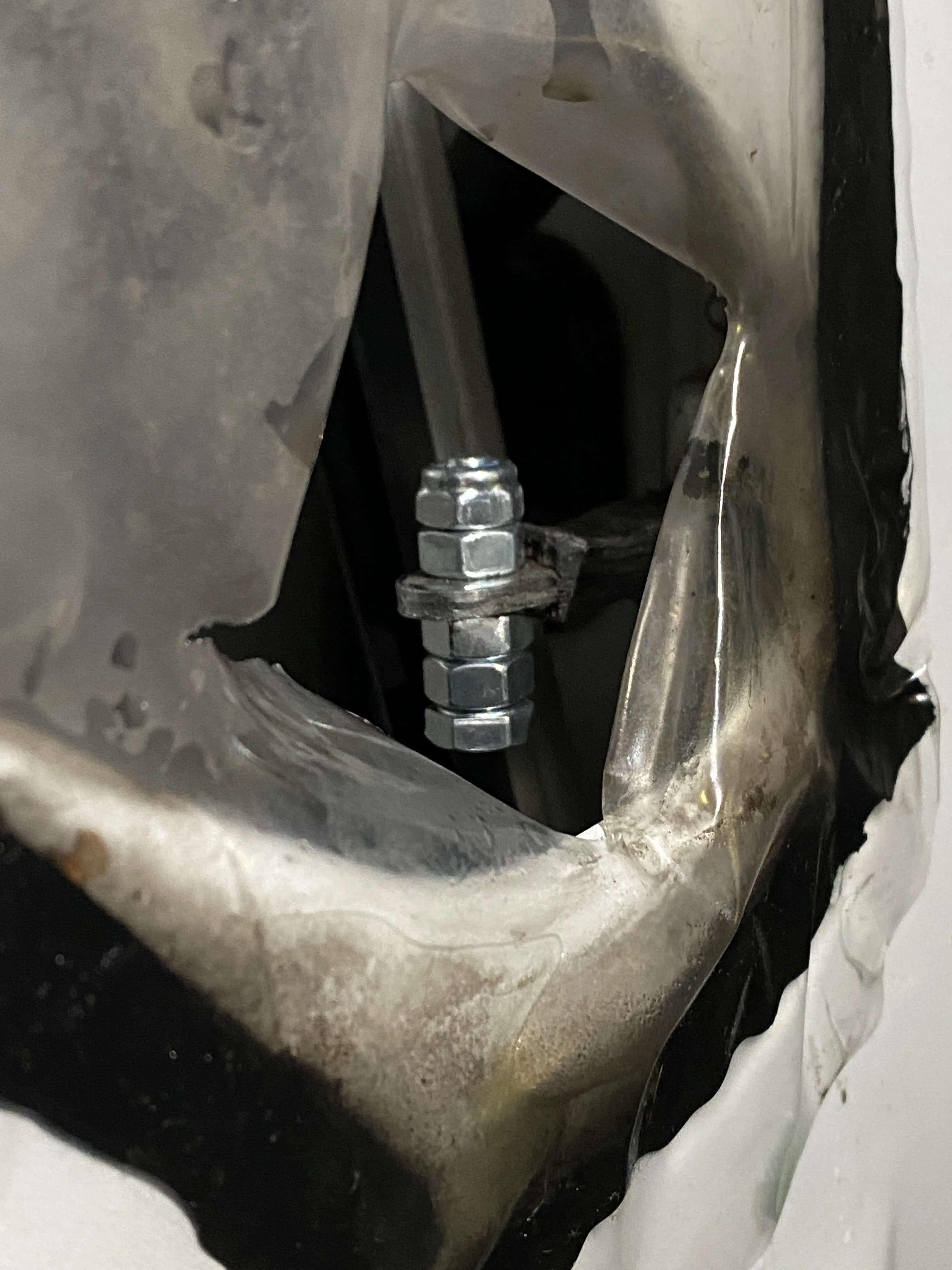

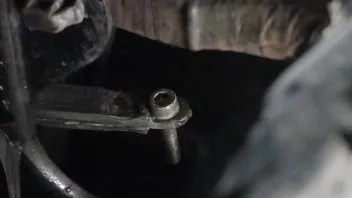

  • @Calo85 scheint irgendwie so, als ob wir da ein ähnliches Problem hatten. Bei mir war es wiederum so, dass ich auf der Fahrerseite auch keinen Splint mehr im Fangband hatte. Da mir aber die 35 € für ein komplettes, gebrauchtes Fangband doch etwas zu viel erschienen, habe ich es mit der „DIY“-Lösung gemacht, allerdings hoffentlich etwas besser, als es der Vorbesitzer deines Swift gemacht hat. Nämlich mit Muttern und einer Sicherungsmutter zum Abschluss. Da klappert (bislang) nichts mehr ^^
    Gerade das neue Fangband abgeholt bei Suzuki. 24,35€ BRUTTO!!!! :D
    Artikelnummer für die rechte Tür beim Zweitürer: 81810-54P00-000
  • Die UVPE für das Fangband liegt bei 21,17€ Brutto.
    Aber ich würde trotzdem die "DIY" Variante vorziehen. Der serienmäßige Spreitzstift kann nichts.
