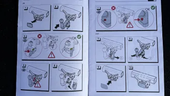

  • Danke für die Bilder,
    Ehrlich gesagt sind die Bildchen nicht wirklich zu verstehen. Mann muss schon die Kupplung dazu nehmen und einfach machen und versuchen.
    Also Danke es hat funktioniert, Der Anhänger ist dahin gefahren wohin ich wollte. Ich hab´s also auch ohne schlechte Bebilderung von Suzuki hinbekommen.
