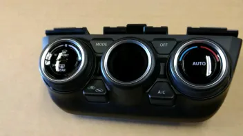

    Ich bin blöd mit meinem Knie gegen die Runden Bedienelemente in dem unteren Teil des Armaturenbrettes gekommen. Dabei hat sich das linke runde Bedienelement eingedrückt. Jetzt würde ich das wieder gerne befestigen, weiß aber nicht wie ich das untere Element des Armaturenbrettes entfernen kann. Hat hier jemand zufällig eine Anleitung parat Der Inhalt kann nicht angezeigt werden, da er nicht mehr verfügbar ist.

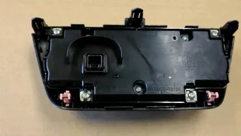

    You will likely need to replace the entire A/C control panel. As you can see from the photos, you will need to remove the multimedia unit first.

  • Based on the photo, I can only guess that the unit is held by several of these pins, not just one.
    You may need to use a screwdriver to press these pins down.
