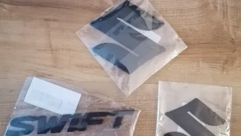

  • Meine Aussage bezog sich nicht auf Steinschlag, sondern die allgemeine Haltbarkeit ("fliegt weg") des Plastidips.
    Dies als Affront zu verstehen, entbehrt jeglicher, objektiver Grundlage.
    Wiedemauchsei, wenn ich diese Problemlage hätte, würde ich wohl auch einfach zum Folierer gehen.

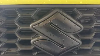

    Es fliegt bei mir auch weg - sobald man das Auto mit der Lanze reinigt, Abstand >30cm. Oder mit einer Bürste. So vorsichtig kann man gar nicht sein, oder man lässt die Fliegen und Dreck einfach drauf. Hält aber auf dem Chrom nicht. Da kannst du vorher entfetten wie du willst. Auch nicht mit 10 Schichten. Zwei verschiedene Plasti-Lacke ausprobiert.
    Lösung war bei mir auch, einfach zu folieren. DC Fix aus dem Baumarkt für 5 Euro reicht aus.

    Bei mir fliegt da nix weg, ich reinige immer mit der Lanze und die hat mal so richtig Druck! Es kann sein das Fehler bei der Vorarbeit gemacht werden, dann gibt es bestimmt Unterschiede bei der Qualität des Platikdips...
    2 Mal editiert, zuletzt von Hanzo (9. Februar 2022 um 18:08)
  • Noch ein Tipp: Es bring nix das Emblem einfach nur sauber zu machen, es muss unbeding Fett frei sein!
    Das mache ich immer mit Spiritus, es geht auch gut mit Bremsenreiniger. Der verfliegt sehr schnell und hinterlässt keine Rückstände.
