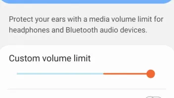

Und zu Bluetooth vom Handy, die Albenbilder werden nicht angezeigt und die Musik ist so leise, dass ich sie während dem Fahren gar nicht höre. Ich krieg sie nicht lauter.

Hab ich auf volle Pulle, trotzdem sehr leise.

Try this (for increasing loudness):
1. Open the Settings app on your Android device.
2. Tap on "Sounds and vibration."
3. Tap on "Volume."
4. In the upper right corner of the screen, tap the three vertical dots, then tap "Media volume limiter."
5. If your volume limiter is off, tap the white slider next to "Off" to turn the limiter on. Once it is on, slide the circle underneath "Custom volume limit" all the way to the right.
