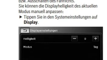

Hallo zusammen, bei unserem Suzuki Swift Sport Hybrid ist das Navi / Multimediasystem in der Nacht immer sehr unangenehm hell. Jetzt habe ich mal unter "Systemeinstellungen - Display" geschaut. Da steht der "Modus" immer auf "Tag" und kann auch nicht umgeschaltet werden. Egal ob ich am Tag oder in der Nacht fahre. Ich kann nur mit den + und - Tasten zwischen 1 und 7 wählen. Stufe 1 ist zwar für die Nacht gut aber am Tag ist das zu dunkel. Es kann ja nicht sein, dass man immer manuell herumstellen muss? Hat da jemand einen Tipp für mich?

Das steht in der Anleitung. Steht aber nichts über Licht ein, Helligkeit runter und dann versteht das System das es Nacht ist.

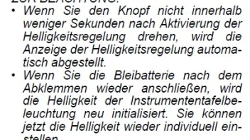

Das funktioniert bei unserem leider nicht mehr. Ich werde jetzt einfach mal die Batterie abklemmen. Dann wird ja die Beleuchtung neu initialisiert. Evtl. hat sich ja da was aufgehängt?

Batterie ab an wird dich nicht weiterbringen, da es einfach nur falsch eingestellt ist.

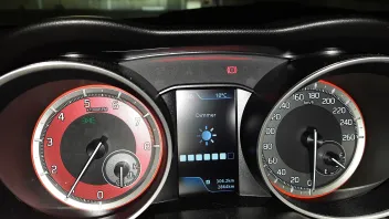

Also nochmal zum Verständnis, wo etwas falsch eingestellt ist. Ich habe im SLDA 6 statt 7 (voll) eingestellt. Zudem habe ich im Kombiinstrument auch eine Stufe vor ganz hell eingestellt. Siehe Fotos. Das Navi dimmt aber in der Nacht bei Licht an immer noch nicht. Wo muss ich denn jetzt noch etwas um eine "Raste" runter stellen?

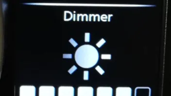

Und jetzt kommt der wichtigste Teil: Licht an (raus aus Automatik, sondern wirklich an machen) und dann bitte wieder am rechten Einstellknopf einmal nach links drehen, denn das ist dein Problem, bei Licht an, ist dein Kombiinstrument auf maximal gestellt, deswegen dimmt es nicht ab. Du hast wie bereits gesagt eine Einstellung bei Licht aus eine bei Licht an.
Also bei "Licht an" und bei "Licht Automatik" ist die Einstellung wie im Bild zu sehen. Jeweils am rechten Einstellknopf einmal nach links gedreht. Das Navi dimmt aber in der Nacht bei Licht an immer noch nicht runter. Ist echt nervig.

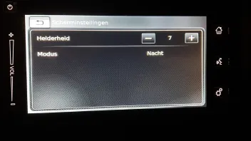

so sieht es bei mir aus und so funktioniert es auch.

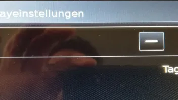

Nein. Das macht er leider nicht. Es ist immer Tag-Modus.
Das sollte erklären wieso es nicht funktioniert, da er scheinbar das Signal nicht bekommt. Somit hast du nur die Möglichkeit Batterie ab /anklemmen oder zum Freundlichen und prüfen lassen ob vielleicht ein Stecker auf dem SLDA nicht richtig drauf ist.
