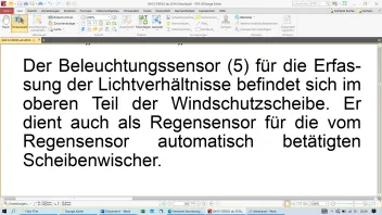

    Seite 2-103 in der Bedienungsanleitung.
    Kannst du runterladen, wenn du keine analoge in Papierform hast.
    https://www.suzuki.at/auto/service-i…s-cross-ab-2016
    Am Lichtschalter links am Lenkrad müsste es Schaltpunkte geben für: AUS, AUTO, Standlicht ,Abblendlicht.
    Ohne Sensor nur drei Schaltpunkte ohne "AUTO"
    In "AUTO" bei eingeschalteter Zündung den Sensor von außen mit Pappe oder Tuch zudecken und dann sollte das Licht vorne und hinten AN gehen.
    Der Scheibenwischer funktioniert in der Stellung "Intervall" mit dem Sensor. Zündung an, Stellung auf "Intervall" und dann mit einer Sprühflasche den Sensor an der Scheieb von außen einsrpühen. Je nachdem wie dolle der Regen ist geht der Wischer mehr oder weniger hin und her. Die Empfindlichkeit kannst du am Drehregler mit + und - etwas einstellen.
