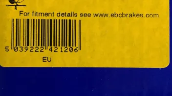

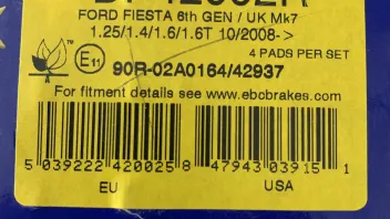

  • Hallo, ich hab für meinen Bruder und seinem Swift einen Bremsensatz für vorn und hinten bestellt. Die kamen heute auch aber es macht mich alles etwas stutzig, weil die Beläge sehr klein aussehen. Ich habe alles über die Schlüsselnummern (7102, AEX) gesucht. Es steht auch nur Modelle von Mercedes gelistet auf den Verpackungen. Ich hänge mal Fotos an und hoff auf eure Hilfe.
    Der Inhalt kann nicht angezeigt werden, da er nicht mehr verfügbar ist. Der Inhalt kann nicht angezeigt werden, da er nicht mehr verfügbar ist. Das sollen die hinteren Beläge sein.
    Der Inhalt kann nicht angezeigt werden, da er nicht mehr verfügbar ist. Der Inhalt kann nicht angezeigt werden, da er nicht mehr verfügbar ist. Dies die vorderen Beläge.
    Der Inhalt kann nicht angezeigt werden, da er nicht mehr verfügbar ist. und das jeweils dienBremsscheiben.
    Vielleicht kann mir einer da genaueres sagen ob das wirklich korrekt ist, weil gerade die hinteren Beläge sehr klein aussehen, wie von einer Feststellbremse.

    Ob das nun alles beim Swift passt, kann ich dir nicht sagen.
    Es hilft meist sich zumindest vorher ein Bild von den Teilen am Auto zu machen und dieses zu vergleichen mit den Abbildungen bei den Teilen und auf die Angabe der Abmessungen achten.
    Die Sets die oft in den Shops stehen passen oft nicht, da viele automatisch erstellt werden. Wenn ein Teil davon für den Swift passt wird dieses oft komplett für dieses Fahrzeug aufgelistet auch wenn alles davon z.B. nur bei einem Mercedes passt.
    Schaust du stattdessen bei den Einzelteilen also Scheiben und Bremsen einzeln, so wird dann auch nur das für dein Fahrzeug passende angezeigt.
    Außer natürlich es gibt noch Unterschiede je nach Fahrgestellnummer. Da hilft dann wieder das Bild weiter nicht aber die Schlüsselnummer alleine.
  • Also bei ATE auf der Website gibts für den Swift V Sport keinerlei Artikel, bei Zimmermann, wo ich meine Bremsen für sämtliche Fahrzeuge kaufe, gibt´s lediglich Beläge für die HA vom Sport.
    In einer Swift Facebook Gruppe hatten sie es auch drüber, dass es für den Swift V Sport wohl sehr schwer ist, Bremsen zu bekommen und aktuell wohl nur Original Suzuki in Frage kommen würde.
