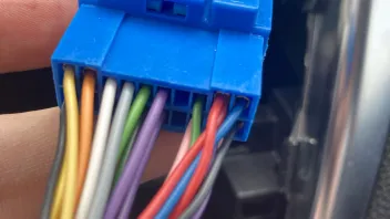

    stehe genau vor dem selben vorhaben, den Woofer im Kofferraum wieder zum laufen zu bekommen. Werde das morgen angehen und berichten, was ich gemacht habe, wenn es so funktioniert. Habe hier schon mal einen Plan dafür. Die Nr. 20 ist der Woofer, der ist mit einem Grauen und einen Grün/Gelben Kabel angeschlossen (siehst du, wenn du den Stecker im Kofferraum abziehst). Die beiden Kabel, die zum Woofer gehen, sind aber nicht in dem Stecker, den du da gepostet hast, sondern in dem großen Hauptstecker, der ins Original Radio ging. Den Stecker, den du meinst, ist laut der angehängten PDF (Kabelfarben stimmen überein) für das eingebaute Mikrofon zuständig. Melde mich morgen, wenn ich mein vorhaben umgesetzt habe.

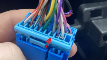

  • Also zum vorgehen: Ich habe mal ein paar Bilder gemacht. Ich habe die zwei besagten Kabel auf den Bildern markiert. In dem entsprechenden Radio Adapter sind die beiden Kabel nicht angeschlossen, wie man auf einem Bild sieht. Ich habe mir einen Mini Verstärker gekauft, der ganz normal über die ISO Anschlüsse des Radio Adapters angeschlossen wird. Dort wird das Audio Signal abgegriffen und in den Verstärker geschickt. Von dort aus über Stromdiebe an die original Verkabelung des Subwoofers (Grau u. Grün/Gelbes Kabel). Ist zwar keine gute bzw. professionelle Lösung, aber es funktioniert quasi Plug and Play ohne neue Kabel zu ziehen.

    Zu deiner Anschlussweise kann ich nichts genau sagen, ich habe den Subwoofer wie Original über das Lautsprecher Kabel angeschlossen, nicht über cinch!
    Also als USB Adapter habe ich diesen hier benutzt: https://www.ebay.de/itm/USB-Replac…er/114068914739
    Der funktioniert auch am Radio problemlos, habe damit schon meine Navi Karten geupdated.
    Als Verstärker habe ich diesen hier genommen: https://www.ebay.de/itm/ESX-QS-TWO…50AAOSwAQJgJntn
    Das Problem bei dem Kabelsatz so wie er geliefert wird ist, dass so die bereits vorhandenen vorderen Lautsprecher Verstärkt werden würden. Das wollte ich aber nicht, sondern der Verstärker soll nur den Subwoofer befeuern. Dementsprechend habe ich den Kabelsatz aufgeschnitten und quasi von dem Lautsprecher Anschluss, die 4 Kabel (weiß,weiß/schwarz,grau,grau/schwarz) so gebaut, dass sie von Buchse zu Stecker durch gehen und zusätzlich zum Verstärker als Input gehen. Dadurch habe ich mir quasi einen T-Anschluss gebaut. Dazu habe ich einfach das Kabel, was auf den Bildern vom Output kommt durchgeschnitten und das ganze zusammen gelötet. Ich zeiche dir das gern auf wenn es nicht so verständlich rüber kommt :D
    Von dem Abgeschnittenen Kabel, hast du dann den Stecker und 4 offene Kabelenden. Davon habe ich dann wie du oben auf den Bildern siehst, zwei Kabelenden mit Stromdieben an die Originale Verkabelung angeschlossen. Im Anhang siehst du, welche Kabel ich wie angeschlossen habe.

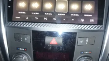

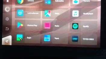

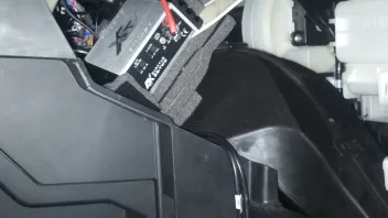

  • Heute kann ich etwas berichten,also Subwoofer funktioniert wieder,Verstärker hab ich so verbaut,wie man aufm Foto sieht.Platz hab ich neben dem Handschuhfach gefunden,dafür hab eine Allu konsole gebaut,als Halter für den Verstärker.Hat zwar lange gedauert,aber das Ergebnis lässt sich ja sehen.
    Das 9" Radio hab ich bei Aliexpress gekauft,erführt sein Dienst aber Perfekt (mir Egal ob China oder irgendwas....),es ist eine Marke Teyes CC3,ich hab mir alle mögliche App installiert,Goole aps,Sygic,Yandex navigator,Spotify usw,alles sehr schnell,war ich auch überrascht.
