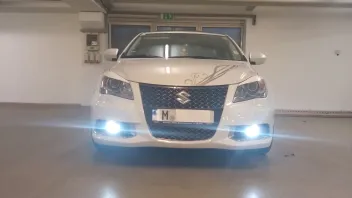

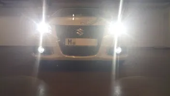

Kann ich nur empfehlen,statt original Nebler,diese zu instalieren.
Marke ,,VINSTAR,, bestellt bei http://www.daylight.at,sind genau so schräg,wie die Originale.Ich hab für Demontage und Montage 6 Stunden gebraucht,man muss von unten und von Radhausverkleidung arbeiten.
Das Ergebnis ist es aber Wert....Viel Spass dabei
