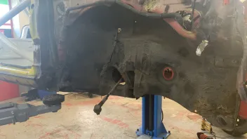

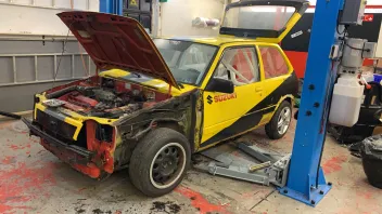

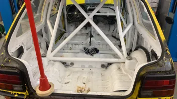

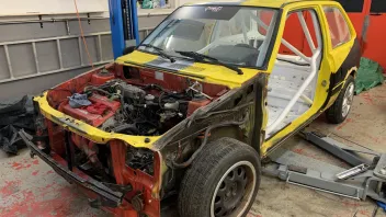

    Wie geplant hat alles funktioniert, der Kleine ist bei uns, Bestandesaufnahme ist gemacht und das Auto wurde gestrippt, anbei mal die ersten Fotos.
    Mein erster Eindruck wurde mehr oder weniger bestätigt, die Basis ist top, gibt aber doch ein bisschen mehr zu tun als gedacht:

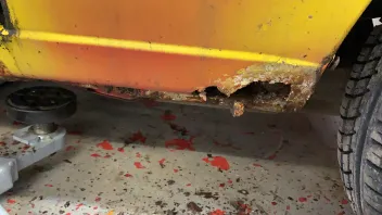

    Rost

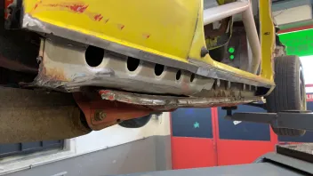

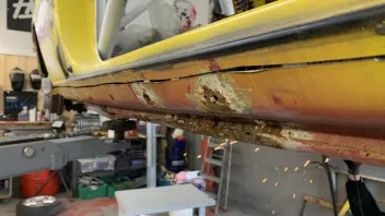

    - Seitenschweller beidseitig komplett durch (aber nix tragendes, also nur Blecharbeiten), siehe Fotos

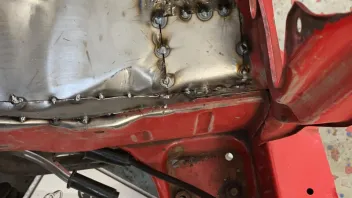

    - Die Batterieauflage im Motorraum hat, wie üblich bei alten Asiaten, ein hübsches Loch hinterlassen. Ist aber ebenfalls nicht aussichtlos, ebenfalls nix tragendes. Kein Foto, war schon spät.
    - Beim Unterboden habe ich den Eindruck, das alles sauber ist, bin aber noch am werweissen, ob Sandstrahlen nicht doch in Frage kommt. Habe alles abgeklopft und es tönt und sieht alles solide aus, insofern tendiere ich aktuell dazu, den Unterboden einfach neu zu versiegeln. Hat dazu jemand was zu sagen bzw. einen Tipp für‘s Vorgehen oder zur Beurteilung?
    - Ansonsten kein Rost, Dome sind in Ordnung, Innen- und Motorraum sind komplett rostfrei.

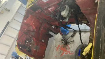

    - Wir haben bereits mal alle „freien“ Teile abgeschraubt, damit wir nächstes Weekend die komplette vordere Achse samt Motor und Getriebe ausbauen können. Dazu bauen wir ein Gestell, auf welches die Karosse kommt. Hinterachse bleibt, je nach dem wie dann bzgl. Sandstrahlen entschieden wird, vorerst mal drinn. Sieht auch sauber aus, nix zu bemängeln am aktuellen Zustand.

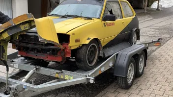

    - Auf dem Bild wo er noch auf dem Hänger steht, sieht man was ich gemeint habe mit „viel Liebe“. Irgendwer hat mal „Verbreiterungen“ gemacht, sieht bzw. sah aber total besch**** aus (optisch und von der Verarbeitung her), insofern haben wir alles weggerupft und dem kleinen seine Würde wieder gegeben. Hat aber zur Folge, dass ausser den Türen, dem Heckdeckel und evt. der Front alles neu ran muss. Das war aber keine Überraschung, also völlig ok.
    - Ansonsten bin ich sehr zufrieden, wird komplett geschliffen, grundiert und dann foliert.

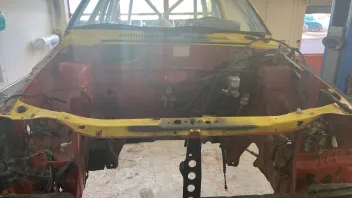

    Weiter geht es mit dem Swift, wir haben wie geplant den ganzen Motor mit Getriebe und Vorderachse ab der Karrosse gehebt, das Auto danach zwecks Mobilität aber wieder soweit rollbar gemacht. Ging erfrischend einfach, war ein riesen Spass (trotz teils echt zähen Schrauben und Muttern) und hat meiner Motivation echt gut getan, die Basis ist und bleibt wirklich sehr solide.

    - Motorraum frisch machen
    - Seitenschweller, Radläufe und sonstigen Rost beseitigen
    - Start der Schleifarbeiten an der Karrosse

    - Rostbeseitigung abgeschlossen: Sowohl der Motorraum als auch die Seitenschweller (und alle anderen kleinen Roststellen) sind komplett beseitigt. Die neuen Seitenschweller sind dabei wohl das beste, was wir bis hierhin am Swift geschafft haben. Sind Reparaturbleche von einem MK2, habe diese einfach angepasst, hat gut gepasst und sieht meines Erachtens echt nicht schlecht aus (man muss bedenken, dass wir keine gelernten Schlosser oder sowas sind).

    - Motorraum geschliffen, Rost beseitigt, ausgebessert und neu geschweisst und heute gerade noch grundiert
