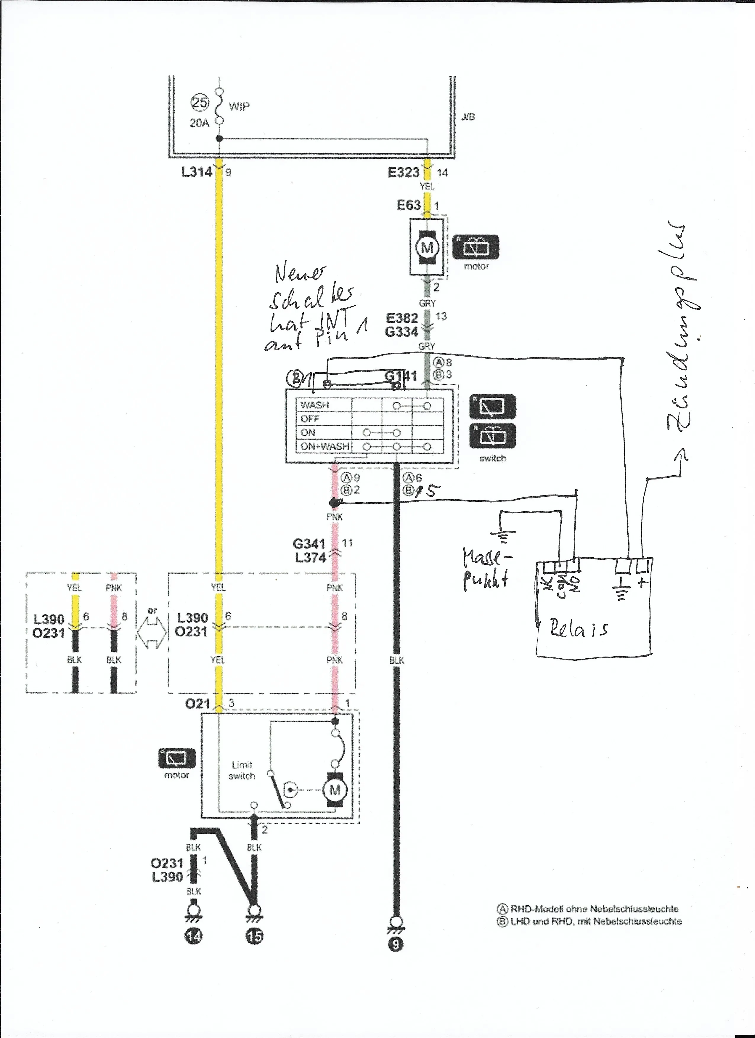

    Update: Auf dem Stromlaufplan sehe ich tatsächlich, dass die Leitung auf Masse geschaltet wird. Am Wischerhebel wird nur Masse zugeschaltet. Sowohl für den Pumpenmotor als auch für Wischermotor. Und in dieser Schaltung kann das mit dem VW-Relais nicht gehen. Entweder ich baue was extra oder model das ganze mit zwei Wechslern um.

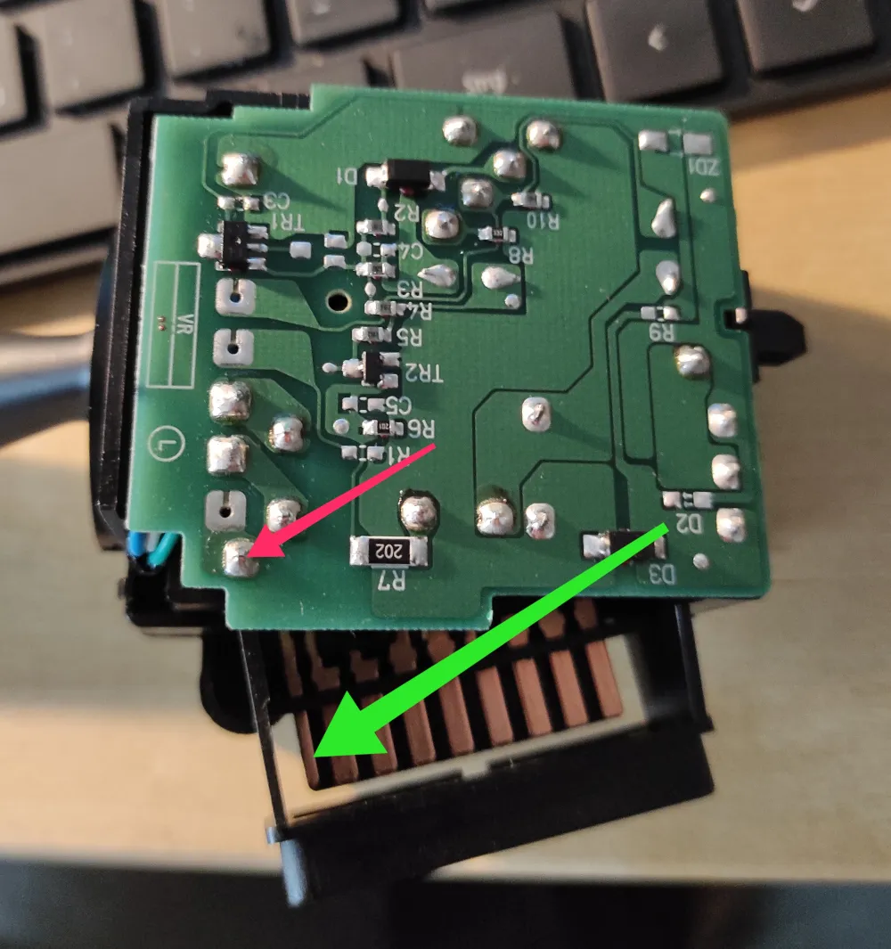

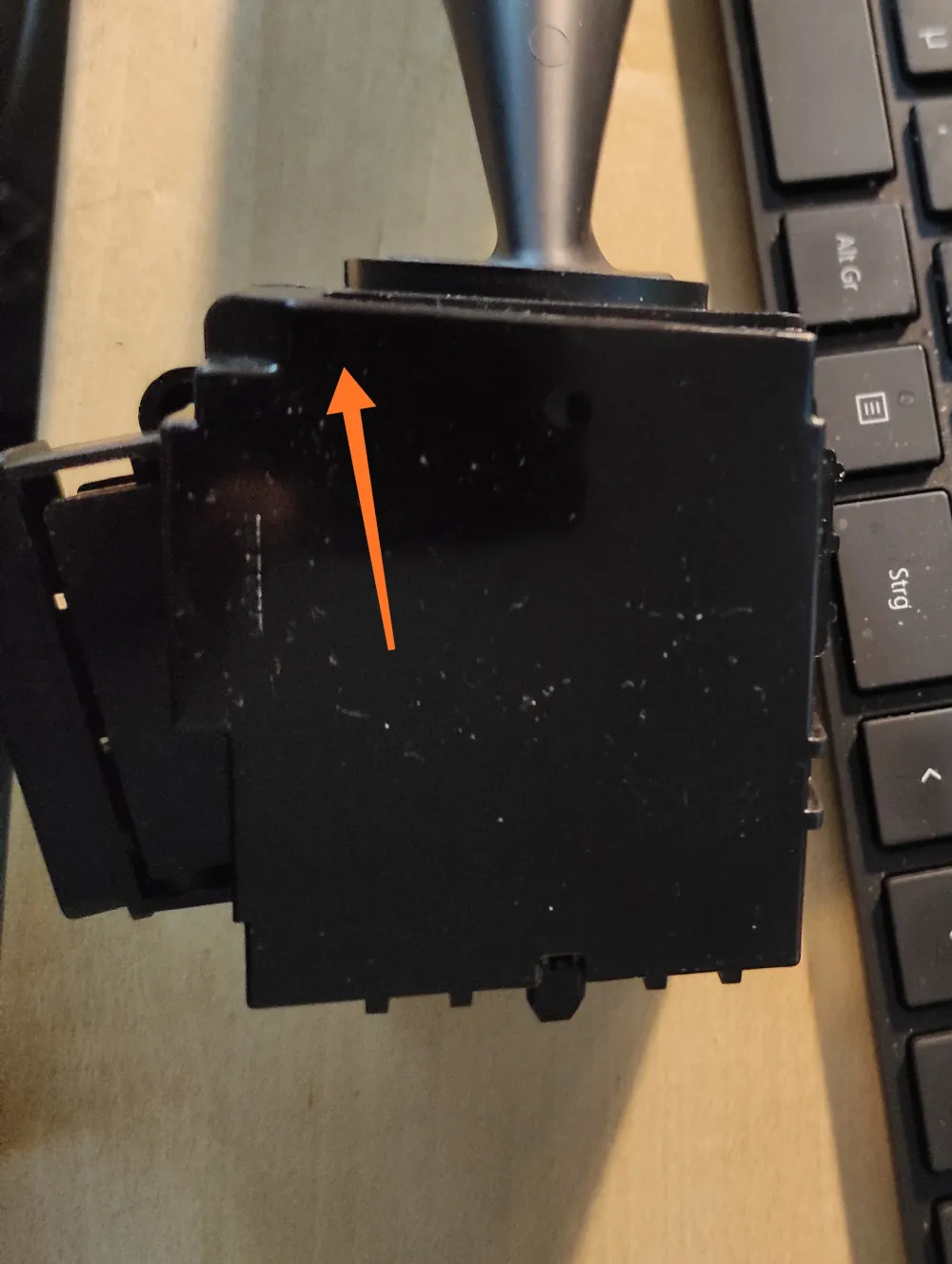

  • So, ein kleines Update: Ich hatte ja in einem anderen Thread geschrieben, dass ich mir den Wischerhebel vom Swift eingebaut habe, weil der ein einstellbares Intervall für den Frontwischer bietet. Nun hat der Schalter aber für den Heckwischer zwei Stellungen. Einmal Intervall und einmal Dauerwischen. Intervall hatte ich mir schon mit einem externen Relais gebastelt und das in der Heckklappe verbaut. Das läuft auch so, beim Drehschalter vorn dann auf der Stellung für Dauerwischen. Denn die Intervallstufe wird auf Pin 1 des Steckers gelegt, das Kabel ist aber am Celeriostecker nicht angeschlossen. So ein Kontakt zum Stecken, das ich es noch am Stecker anschließen könnte, habe ich leider nicht. Den Schalter habe ich deswegen auseinandergenommen. Das klingt schon wieder zuviel, ich habe nur die Kappe abgeklipst, die die Leiterplatte verdeckt. Dort habe ich mit einem Messgerät die Lötpunkte ausgemacht, an denen die Pins von der Buchse ankommen. Die sind sehr leicht zugänglich. Am Lötpunkt für Pin 1 habe ich das Kabel angelötet, das ich dann durch ein gebohrtes Loch in der Abdeckkappe für die Leiterbahn nach außen geführt habe. Der Anschluss für den Intervall war nun angefertigt. Nun habe ich das Relais folgendermaßen verschaltet:
    Zündungsplus habe ich irgendwo im Sicherungskasten mit so einem Sicherungsstromdieb abgezweigt. Damit habe ich gleichzeit das Relais mit einer eigenen Sicherung abgesichert (ich habe die kleinste genommen, das Relais zieht ja nicht viel Strom). Das Zündungsplus kommt an den Arbeitseingang +. Das am Lenkstockschalter verlötete Kabel geht an den Masseeingang fürs Relais rein (damit wird ja das Intervall eingeschaltet). Den Anschluss COM habe ich mit einem Massepunkt in der Nähe des Sicherungskastens verbunden. Beim Celerio ist einer, wenn man das kurze Verkleidungsstück abmacht, wo auch der Hebel für das Öffnen der Motorhaube liegt. NO (also der normal offene Kontakt) habe ich mit einem Kabel verbunden, das nun an den Lenkstockschalter geht. Dort habe das rosa Kabel (das geht nach hinten zum Wischermotor) damit verbunden, sozusagen aufgeschaltet.
    Wenn ich nun den Lenkstockschalter auf Intervall schalte, geht der Wischer hinten über das Relais geschaltet auf Intervall. Drehe ich den Schalter auf Stufe 2, dann habe ich hinten Dauerwischen. Der einzige Unterschied zum Swift ist, dass das Intervall auf einer festen Stufe ist und nicht von der Geschwindigkeit abhängt. Das Intervall lässt sich zwar am Relais einstellen (ein Poti), aber dann müsste man es irgendwo so einbauen und mit einem Knopf verbinden, dass das geht. Das war mir nun wirklich zuviel des Ganzen.
    Edit: ich habe mal den Schaltplan angehängt und Fotos vom Schalter. Achtung: das hier ist der Celerioschalter, aber die Leiterplatte sieht exakt gleich aus, es ist der gleiche Lötpunkt.
    Bei der Leiterplatte zeigt der rote Pfeil auf den Lötpunkt und der grüne auf den Pin 1. Beim geschlossenen Gehäuse zeigt der Pfeil auf den Ort, an dem ich das Loch zum Herausführen des angelöteten Kabels gemacht habe.
