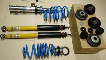

    ich hab vor einiger Zeit das Bilstein B14 eingebaut. Jetzt im Winter ist mir wieder verstärkt das Knallen/hörbare Verdrehen der Federn aufgefallen. Ich hab alles mal auseinandergebaut und es sieht soweit auch alles intakt aus. Genau nach Bilstein-Anleitung (oben ja alles Originalteile) und das kleine Lager ist auch "gangbar".
    ABER (dumme Frage): Muss sich dieses Gummiteil ganz oben nach dem festziehen der ersten Mutter noch drehen lassen? Also mit der Hand lässt es sich zumindest nicht mehr drehen. Aber genau dafür ist das doch eigentlich gedacht. Kein Wunder dass man dieses "Verwindungsgeräusch" beim Lenken hört:?::?::?:
    Hat jemand von Euch auch das B14? Ähnliche Erfahrungen? Passt hier irgendwie das Bilstein und die originalen Domlagerteile nicht ganz zusammen?

    Ich meine das Teil 7. Also das, was direkt über dem Lager sitzt und von unten an die Karosserie gepresst wird. Mein Verständnis war, dass sich DAS noch drehen lässt, weil das ja dann die Drehbewegung des Federbeins beim Einlenken zulässt. Aber sobald ich die Mutter 8 angezogen habe (90Nm), dreht sich das Teil eben nicht mehr...

    Du meinst die Mutter 9 - man kann auf das Bild draufklicken, dann kommt mehr ;)
    Hmm, das kommt mir alles komisch vor. Ich werde es aber nochmal demontieren und Fett dran machen. Geht ja gottseidank beim Swift extrem einfach. Und aufgrund mangelnder Federvorspannung brauch ich nichtmal einen Federspanner ;D

    So, neue Domlager (auch von Bilstein) verbaut und nun scheint alles zu passen.
    ABER, was mir aufgefallen ist. Im Gutachten zum B14 ist von einem Anschlagpuffer (=Federwegsbegrenzer?) die Rede:
    Alledings waren bei meinem Fahrwerk keine Austauschpuffer dabei. Bei Dir, c_future81 ?
    Ich hatte wegen des Domlagers auch schon bei Bilstein angefragt (weil es wohl eine veränderte Bauform bei unserem Modell gibt (mit vs. ohne zusätzlich Unterlegscheibe). Der Support hat mir ein Bild von deren zerlegtem Test-Dämpfer zugesendet. Auch DA ist kein Anschlagpuffer verbaut...

  • Hmm, den Originalen hab ich auch getestet. Der geht ja aber gar nicht so richtig über die Kolbenstange. Beim Originaldämpfer fällt der ja direkt nach unten und liegt auf dem Dämpfergehäuse auf. Wenn ich den originalen Anschlag nehmen würde, dann würde der ja oben bombenfest sitzen (und überhaupt nur durch die Mutter einigermaßen auf die Kolbenstange gepresst werden) . Alles sehr dubios

    Könnte aber erklären warum es sich bei großen Schlaglöcher "anfühlt" als wenn sie durchschlagen, das hatten schon einige kritisiert und kann es selber auch nachvollziehen
  • ok sorry .. bin doof.. hab nur hinten die anschlagdämpfer montiert
    ..vorn sind eh nicht drinnen.. hätten die überhaupt gepasst? dachte die Bilstein Kolbenstange war bissi fetter?
    Genau (Kolbenstange ist dicker). Hab den mal draufgesteckt. Man könnte den ein bisschen auf die Stange draufpressen. Aber so richtig passen würde das nicht ;)
