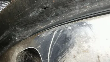

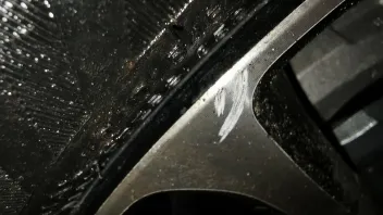

Felge hat Kratzer/Kerbe durch Bordstein
  • Gut, dann warte ich den Winter noch ab und lasse es dann im Sommer reparieren. Kann denn da jetzt noch irgendwas passieren, also das es weiter kaputt geht?
    Nur wenn du den nochmals irgendwo drauf ballerst ;)
    Wegen dem Reifen vllcht öfter mal nach Luftdruck schauen im Fall das der doch was abgekriegt hat. Wenn auffällige Druckwerte vorkommen sollte schnellstens ein neuer drauf.
  • Nur wenn du den nochmals irgendwo drauf ballerst ;)
    Seitdem ich meinen Führerschein habe, war es jetzt das erste Mal. :( Weil man halt nicht an die Witterungsbedingungen geachtet hat!
    Ich denke nicht, dass das jetzt alle 3 Wochen passiert. :| Vielleicht lasse ich es doch schon im Winter reparieren... Sieht nämlich nicht sehr schön aus.
    Den Reifendruck behalte ich im Auge, aber da müsste ja auch die Reifendruckkontrolle irgendwann anspringen, wenn da der Druck auffällig sinkt, oder?
  • Das ist korrekt ja. Die RDKS sollten sich dann melden und eigentlich sollten sie auch an einem Neuwagen voll funktionstüchtig sein. Dennoch würde ich sicherheitshalber nächste Woche mal danach schauen mit so einem Tankstellending nur um sicher zu sein. Als Mechaniker erlebt man viel, auch an Neuwägen die schon einen Defekt aufweisen.

    Sind das nicht die 16 Zoll Felgen?
    Soweit ich weiss, ist das die Felge mit Sommerreifen. Da kann man mal ins Rutschen kommen.
    Richtig, dass ist die Felge von den Sommerreifen. 8o Habe aber Allwetter raufziehen lassen!

    Habe eine Antwort vom Felgendoktor bekommen.
    Er hat mir erklärt, was bei der Reparatur gemacht werden muss. Anscheinend ist die Felge CNC gefräst, dass erkennt man an den kleinen feinen Rillen die man auf dem glänzenden sieht.
    Dafür muss die Felge entlackt, schwarz lackiert, CNC gefräst und dann mit Klarlack versiegelt werden.
    Er will dafür 200€ haben und ist schon einer der günstigsten. Er verspricht des weiteren auch, dass die Felge danach wieder aussieht, wie die Originale vorher. Er ist auch der Meinung, das der Felgenpreis deutlich unter dem Reparaturpreis liegt.
    Werde die Macken jetzt erstmal so lassen und werde Mal auf die dumme Art und Weise beim netten Händler oder Internet fragen, was die neu kostet und wo man sieht her kriegt. ^^
