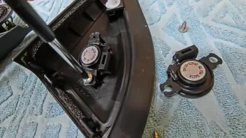

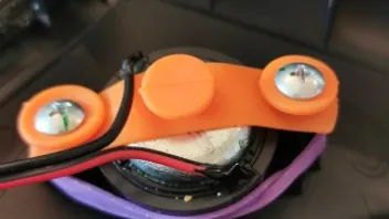

    Neue Hochtöner aus dem Car Audio Set mit Gummis fixiert und mit Heisskleber eingepasst.
    Klingt nach Fusseltuning, klappt aber wunderbar und ist von aussen nicht erkennbar, sprich Serienoptik.

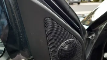

  • Ich habe auch die Eton 160.2 eingebaut in meinem AZ, und habe den Hochtöner auf das original Case gesetzt aus Platz- und Optikgründen.
    So sieht es einmal von hinten aus, als sie noch nicht angeschlossen waren, und einmal von vorne.
    Die Frequenzweiche und die Kabel konnte ich dadurch super in dem Gehäuse des alten Hochtöners unterbringen.

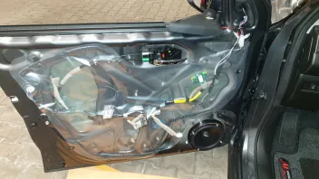

    Ich hab einen Axton DSP eingebaut!
    Leider erst viel später als die Eton Lautsprecher!
    Für mich hört es sich jetzt deutlich dynamischer und besser an!
    Aber Klang wird ja immer subjektiv wahrgenommen.
  • Ich habe meinen Axton auch erst nach den Eton Lautsprechern und Dämmung eingebaut. Auch wenn ich die Bedenken nachvollziehen kann das der DSP bei High-Eingang nix bringen kann etc. Bringt der Axton wie schon mindestens drei Leute geschrieben haben tatsächlich was. Der deutliche Unterschied kommt meines Erachtens auch hauptsächlich dadurch das das Radio nur etwa 4x 15W "ausgibt" und speziell mein Axton bis zu 4x 76W.
    Einen echten HiFi-Enthusiasten wird man niemals mit einer Car-HiFi Anlage zufrieden stellen können.
    Aber mit den ganzen Maßnahmen (Eton POW + Dämmung + Axton DSP) und im Hinblick darauf das die Maßnahmen günstig sind und echt einfach von einem Laien durchgeführt werden können lässt sich das Ergebnis wirklich gut anhören.
    Ansonsten möchte ich natürlich niemanden davon abhalten ein anderes Radio zu verbauen ein weiteres Loch in die Tür zu schneiden um einen Mitteltöner zu verbauen und dann das Frontsystem mit dicken Silberkabeln und einer 6-Kanal Endstufe + Kondensator + DSP zu betreiben. Das Ergebnis wird dann sicher nochmal besser sein aber einen echten Enthusiasten immer noch nicht zufrieden stellen (außer der Enthusiast hat in seinem Wohnzimmer einen Lautsprecher mit einem 10cm breiten Blechgehäuse neben seinem linken Knie stehen und findet den Klang gut).
