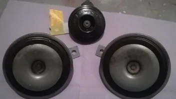

    Dann hier noch mal, was ich schon öfter geschrieben habe: Alle aktuellen Suzukis haben werksseitig ein Arbeitsstromrelais für die Hupe und eine 15-A-Absicherung. Man kann also problemlos zwei typische 6-A-Hörner zusammenschalten, hatte ich im S-Cross und Vitara auch jahrelang ohne Probleme. Bei Interesse einfach nach "Hupe" suchen und meinen Benutzernamen in der erweiterten Suchfunktion mit eingeben. Das Thema hatten wir nämlich schon mehrfach.
    Vom Ton her am besten sind zwei Elektrofanfaren. z.B. von Bosch, Stebel, Fiamm, Hella oder auch die ganz günstige (und erstaunlich gute) von Carpoint.
  • Ich hatte in Vitara und S-Cross zwei Hella B36, damit konnte man Tote aufwecken. 8o Sehr gut sind auch die Stebel Magnum (habe ich derzeit im SsangYong, da ich sie kostenlos kriegen konnte, obwohl der SsangYong bereits werksseitig mit zwei Elektronfanfaren bestückt war - nur etwas leiser als Stebel Magnum).

    Größenvergleich Original zu 2x Hella B36 anbei:
