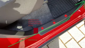

    Nun muss man vom Boden der Hintertür durch die B-Säule zum Boden der Beifahrerseite. Auch an der Vordertür kann man die Einstiegsleiste einfach abclipsen. Sie ist jedoch an das Plastik im Türrahmen gesteckt und lässt sich deshalb nicht so einfach entfernen. Man kann sie aber weit genug zur Seite schieben, um überall dranzukommen. Um an der B-Säule vorbeizukommen hilft wieder das Kabeleinziehwerkzeug. Wichtig zu beachten: hier laufen schon einige Kabel entlang, also nicht mit Gewalt vorgehen, sondern behutsam prüfen, wo es hängt, wenn das Kabel nicht durchkommt.
