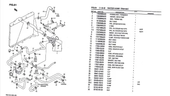

    Vielleicht kann mir hier jemand helfen ich suche einen Kühlmittelschlauch für meinen Swift. Leider kann man mir bei Suzuki nicht helfen. Ich suche den Schlauch welcher an das Thermostat geht bei 1 auf dem Bild. Ich hab bei 2 Händlern angerufen keiner konnte mir sagen wechler schlauch da dran geht oder wo dieser hin geht. Aussage von beiden ich solle doch in die Werkstatt kommen.

    In der Mitte ist das Thermostat der schlauch geht nach rechts unten. Dieser läuft hinter den Metallrohren.
  • Mach mal bitt ein deinem Bild ne markierung welchen Schlauch genau du meinst.
    Aus meiner Sicht können das nurNr. 17 oder 33 sein.
    Allerdings ist die Aussage „rechts unten“ etwas sehr undeutlich. Zumal nichmal klar ist ob du auf dem Bild „rechts unten“ meinst oder bezogen auf Auto.
  • Also Wärmetauscher ist es nicht da gehen die beiden Metallrohre hin. (Da ist dann noch nen Schlauch zwischen aber der ist das nicht) Die anderen zum Wärmetausch kann man so sehen ;).
    Auf den Bilder ist Leider nur der Anschluss zu sehen. Mehr sieht man auch quasi nicht/auch nicht von unten :cursing:.
    Position 17 ist die Rückführung zum Wasserbehälter. Das ist der kleine Anschluss seitlich. 33 geht an eins der Rohre und dann zum Wärmetauscher.
