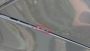

• Moin..... kurze Fachfrage, habe leicht ein Reh angeschoben und wollte dafür nicht die Versicherung bemühen.
    Wie komme ich am Besten an die Halterung, um die Stoßstange wieder einrasten zu lassen ?
    Welche Befestigung ist das ? Vielleicht hat jemand ein Bild von innen, damit ich den Aufwand sehen kann. Danke....

  • Wenn das nur ausgeclipst ist kannst du einmal draufhauen, dann rastet die Stoßstange wieder ein. Das "Loch" das den Clip hält ist am Scheinwerfer verschraubt...

    Offtopic: Ich dachte ja schon meine Stoßstangen wären schlecht (Farbabweichung) lackiert, aber deine sieht, zumindest auf dem Foto, schon extrem aus "orangeig" aus.
  • Der Lack ist einwandfrei, sind nur Spiegelungen. Selbstbeteiligung muss man trotzdem zahlen, oder ?

    Naja, sieht "live" auch immer noch mal anders aus, aber es scheint ja auch etwas Lack am Kotflügel beschädigt zu haben.

  • Die Stoßstange ist nur eingeclipt. Einfach mit Gefühl an die Seite hauen. Zur Not die Kreuzschraube beim Radkasten entfernen um Spannungen zu vermeiden. Wenn sie dan nicht hält ist entweder die Haltenase der clip Halterung gebrochen oder das Gegenstück an der Stoßstange ausgerissen.

    Funzt alles einwandfrei. Mit Druck einrasten geht leider nicht, weil wahrscheinlich doch eine Nase abgebrochen ist..... habe bald die 40000km Inspektion und werde es in der Werkstatt reparieren lassen.
