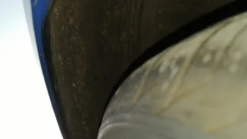

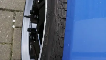

  • Es hat sich aber auch rausgestellt das im Schein etwas falsches eingetragen war.
    Es sind 8x15 et20 mit 195/45 15 verbaut.
    Die Federbeine wurden mal umgebaut aber nicht gleichmäßig,deswegen hat es geschliffen.
