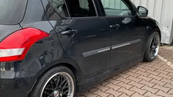

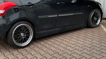

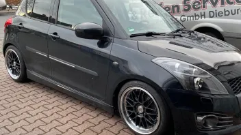

ich habe für den Sommer 7,5x17 mit ET 38 und 205/40R17 drauf. Denke mit 8x17 wird es schon recht knapp,die ET in Kombination macht wirklich den Unterschied.Die hintere Kotflügel Kante ist recht problematisch, da diese wohl verklebt ist und beim umlegen (Bördeln) bricht und dann von innen nach außen langsam fault. Ein ordentlicher Kotflügel Umbau wäre viel zu aufwendig.Die breiten Schlappen kosten dich auch etwas Beschleunigung aber sieht nun mal verdammt gut aus
