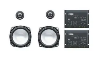

  • Wollte nun meine 2 Frequenzweichen (canton cs 16) an meine Tweeter von Canton anstöpseln aber irgendwie kommt da kein Sound raus weiss aber auch nicht wirklich wie ich die anstecken soll.....
    Hab nun die Tweeter Minus auf Minus und Plus auf 0 Plus gestellt und danach Kabel von der Frequenzweiche von Input ins Radio hochgelegt und dort angeschlossen. Kommt aber irgendwie nix raus.
    Kann mir mal bitte jemand erklären wie ich die richtig anschrauben muss????

    Also rechts an der Weiche zu sehen sind die Anschlüsse für den Tweeter (links von den 4 Anschlüssen ist Minus alle anderen 3 rechts sind Plus Polig, Rechts +2db mitte 0 links - 2db)
    die beiden anschlüsse in der Mitte sind input + und -
    die beiden anschlüsse ganz links sind subwoofer auch + und - Polig
    Im Moment hab ich die Tweeter an den rechten anschlüssen bei - und 0 db plus
    und von da hab ich input zum radio.....
    Sollte ich das vielleicht mal ganz genau anders rum versuchen???
    kommt mir grad so in den Sinn
