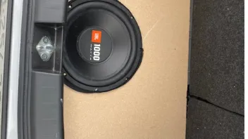

    also bei mir wurde eine Komplette HiFi Anlage samt Reserverad Subwoofer eingebaut, und der passt regelrecht gut rein, mir wurde halt eine neue Holzplatte reingemacht, somit habe ich immer noch Platz im Kofferaum, der ist halt nur um die 10cm angehoben. Habe für die Installation ca. 1700€ bezahlt.

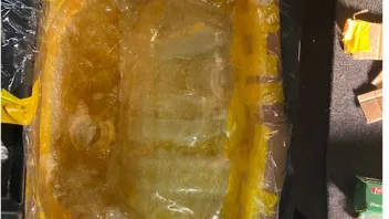

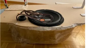

  • Habe Mir selber eine Schalung aus Glasfasern gebaut und so eine form gemacht.

    prinzipiell finde ich das mit dem GFK ganz interessant, da die Formgebung der Mulde eher an einen Türkeil erinnert als an ein Reserverad. ||
    Wie ist das klanglich bei dir?
    Scheppert das am Blech oder ist da noch etwas zum trennen zwischen?
    Würde die komplette Mulde noch mit Alubutyl versteifen, da ich aber auch noch 'ne Rolle von der Türenaktion übrig habe. :wacko:
    Hatte zum testen bei uns die hinteren Türen spaßeshalber mit 165er Kickbässen bestückt und möglichst klanglich verstärkt, ist ganz nice, aber bei manchen Liedern fehlt mir der spürbare Tiefgang.
    Hab also als Winterprojekt einen unauffälligen Sub im Kofferraum geplant, der so wenig Volumen wie möglich raubt.
    Hab nur noch nie mit GFK gearbeitet. :saint:
