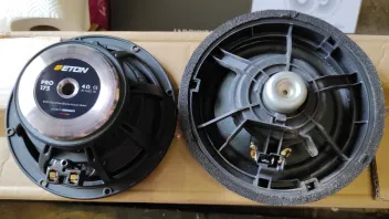

    Bei unserem 2014er SSS kam da nur Frequenzbrei, also primär zuviel Höhen und Tiefen, kaum Mitteltöne.
    Als ich die OEM Lautsprecher ausgebaut hatte musste ich übrigens herzlich lachen, dieser Magnet erinnerte mich eher an einen Fingerhut, zu geil. :D
    Habe diese, nach erfolgter Dämmung, dann gegen Eton Pro 175 getauscht (Wollte 4Ohm statt den oft angepriesenen POW 3Ohm Dingern, die an Werksradios recht gut performen sollen), das klang etwas besser aber war noch keine richtige Wohltat, verzerrte aber nichtmehr so krass bei Lautstärke 25-27.
    Heute gibt es noch 'ne kleine Endstufe um das neue 9" Xtrons Chinaradio zu entlasten, welches übrigens richtig gut klingt und auch mit den Lenkradtasten funktioniert, nur leider kein Adapter für das Mikrofon hat. (War ein Testkauf, hatte nichts erwartet für 230€).
    Einziges Manko des Xtrons bislang, die Startzeit, keine Ahnung ob es am USB Stick liegt, aber es bootet teils länger als eine Minute, wenn es aber gestartet ist läuft es super flott und wesentlich besser als mein 2017er Navi-Radio im Octavia.
    Hinten habe ich noch die Werkstrommeln drin, die klingen allein durch den Austausch der Headunit um Welten besser. :huh:
    Grüße
    Dan
    Edit: Hier noch der Monstermagnet der Originallautsprecher, falls die jemand noch nicht beäugen durfte:

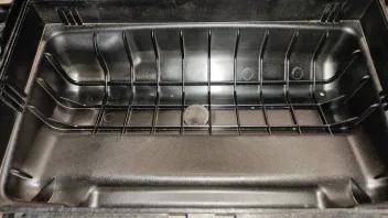

    So, heute mal nach ~200km und einigen Beschleunigungsetappen bis in den Begrenzer den Kasten kontrolliert ob das Aluzeug sich verändert hat. Hält tatsächlich, hatte Bedenken, dass es sich auf der LMM Seite verselbstständigt und dann ganz schlimme Dinge passieren. :/
    Habe nun noch den ersten Schlauch mit dem Resonanzkörper komplett demontiert, jetzt macht er doch mehr Spaß und erzeugt ein seltsames Sauggeräusch beim hochtourigen schalten, ganz nett.
    Werde mir noch einen Trichter und ein glattes, gebogenes Rohr bestellen um den Luftstrom Richtung Grill zu begünstigen.
    Der originale Lümmel hängt ja 90° zur Windrichtung und ist innen auch alles andere als glatt.
    (Wie oben angedacht linksseitig etwas mit dem originalen Kasten zu konstruieren, das nicht nach Bastelstube aussieht wird ja überhaupt nichts, hatte mir die Seite offensichtlich nicht richtig angesehen. :pinch:)
    Einen Kasten zum Fräsen und schleifen bestelle ich dennoch.
    Cheers und schönen Abend noch.

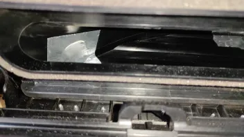

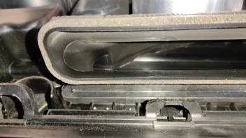

    Moin,
    habe das heute auch mal ähnlich umgesetzt, wollte es aber möglichst einfach Rückgängig machbar.
    Habe das TESA Aluminium Tape genommen, weil der Temperaturbereich ganz nice klingt -40°C - +140°C, das Zeug klebt an den gereinigten Kunststoffflächen auch ganz gut, aber an sich selbst fast garnicht, somit ist überlappend kleben gefühlter Mist.
    Habe auch die Verwirbelungslamellen des Kastens beklebt um den Airflow zu entwirbeln.
    Gebracht hat der ganze Spaß eigentlich nichts, liegt aber vielleicht auch an den aktuellen Temperaturen und der generell warmen Ansaugluft.
    Wollte den Kasten auch mal aufhebeln um die Schwellen im Luftschacht vernünftig abzukleben, da war aber schadfrei nichts zu machen :(
    Dann bestelle ich mir doch einen Ersatzkasten vom SX4 (Viel günstiger aber baugleich 54L-A01 bis auf ein Sieb vorm LMM) und optimiere die Frischluftzufuhr mittels Trichter, 60er oder 80er Rohr und einem kantigen Flansch der von links an den Kasten passt. finde aber aktuell nur gedöns für 50er Rohre.
    Übers eintragen mache ich mir im Anschluss gedanken :)
    Schönes Wochenende und Cheers
    Falls es jemanden Interessiert habe ich noch vorher / nachher Bilder dazugepackt.
