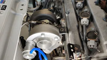

nachdem das Projekt doch follower hat - gibts wieder mal ein update ![]()
Da über die letzten wochen mit all den Einschränkungen wieder mehr Zeit fürs Basteln war, hab ich nochmal ein paar Änderungen vorgenommen und bin jetzt mit der Fahrcharakteristik (Boost Aufbau vom normal dahin rollen, sehr schneller Lastwechsel beim Schalten bei hoher Drehzahl und Volllast, Gas langsam wegnehmen) sehr zufrieden

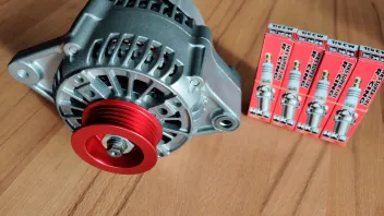

Einerseits hab ich an der Kurbelwelle noch einen KG runter gedrückt mit einer Alu Riemenscheibe
Zusammen mit dem bereits montiertem, leichteren Monster-Sport Schwungrad sind jetzt 4,5 bis 4,9 KG weniger Masse (hab die Zahlen nicht mehr 1:1 im Kopf) an der Welle - der Motor merkbar spritziger.

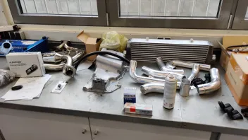

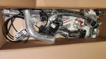

Als nächstes kam eine Lieferung um 2 Alu Rohre und die Silikon Schläuche zu optimieren

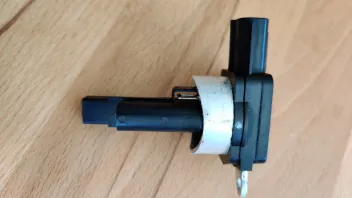

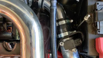

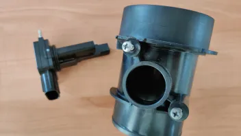

Das nächste war der Luft Massen Messer. Der war mir immer schon ein Dorn in den Augen auf Grund seiner komischen, asymmetrischen Abmessungen (60mm Rohr an der einen Seite und 70+mm auf der anderen)
Dafür es hat keinen gscheiten Schlauch und vor allem keinen Grund für mich gegeben, den zu behalten, nachdem es super unnötig ist von 60 auf 75mm zu gehen wenn der innenrohr Druchmesser eh wie beim Alu Rohr 57mm ist - macht nur Turbulenzen usw..

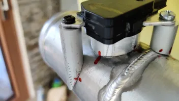

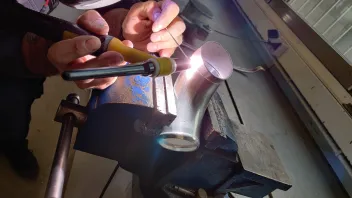

Somit ein 30mm Alu Rohr "natur" mit 2mm Wand - somit 26mm Innendurchmesser beim Hornbach bestellt und angefangen eine Flansch zu feilen die exakt auf ein 60mm Rohr Passt.
Dazu dann 2x 20mm Alu Stäbe zugefeilt und Gewinde Rein geschnitten:

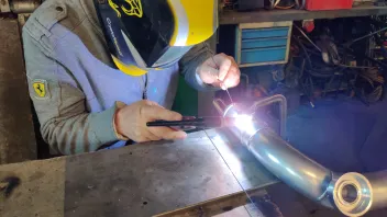

Damit dann ab zum Schweißer:
Und fertig ist das super spezial Rohr für Blow off und LMM:
Das Blow off ist jetzt auch ein anderes welches seeehr viel besser regelt als die günstigen 1.8T Nachbau Teile
Ein Sequenzielles HKS BOV welches auch per Adapter geschlossen gefahren werden kann.
Da der LMM auf der Druckseite nach dem BOV sitzt, kann ich ohne Ruckler oder Überfettung mit der offenen Konfig fahren ( = Rallye Sound).

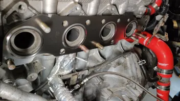

Zuerst einmal ein neues Hitzeblech welches den Lufteinlass von der Abgasseite des Turbos und dem oberen Ende der Downpipe schützen soll - Auch von der Abluft des Ölkühlers.
Angefertigt aus 1mm Edelstahl nach einer Karton Schablone.

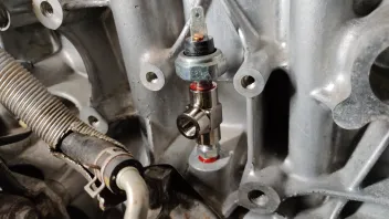

Als nächsten kommt Öldruck und Temperatur die ich auf die bestehende Ölkühler Adapter Platte (greddy) mit dazu montieren konnte. Den Druck Geber per 90° Winkel.

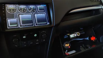

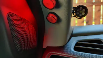

Die Anzeige dazu (Kombi Instrument) kommt von SPA-Design. Diese ist per 1Tasten Menü voll programmierbar.
Somit hab ich auch die externen Alarme für Öltemp und Druck auf die A-Säule verlegt und das Instrument selber im Handschuhfach verstauen können: (übernächstes Bild, rechts im Fach)
So schaut das Mäusekino aktuell komplett aus:
Am Radio alle vorhanden Werte per ODB2 Bluetooth Adapter und Torque Pro App.
Das nette ist auch, dass ich die Ansaug Temp vom LMM anzeigen kann - somit seh ich die Differenz zwischen Außen Temp und komprimierter Luft nachm tubro - nachm Ladeluft Kühler.
Dazu Werte von den Lambda Sonden, Zündung und LMM.
Zum gscheiten Abstimmen - es geht ja nicht alles am Prüfstand .. gibts auch die Breitband Lambda + Anzeige + Seriellen Anschluss von Innovate. - im Handschuhfach Links.

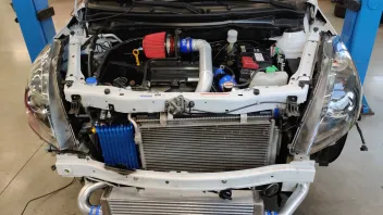

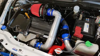

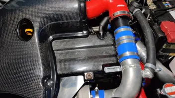

So schaut der Motorraum jetzt final aus:
Ich hoff ich konnt euch wieder ein bissi unterhalten und motivieren / inspirieren

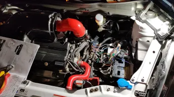

Regelst du den Turbo komplett über das E-Manage?
Funktioniert das gut oder braucht es da noch arg viel Anpassungen am serien ECU?
vielen Dank!
bemüh mich, dass alles so aussiehst, als hätts immer schon so hin gehört ![]()
auf der serien ECU hatte ich nur die normalen leistungsanpassungen und höheren Drehzahlbegrenzung vom Saugertuning schon drauf.
Ob das hier viel "hilft" denk ich nicht.

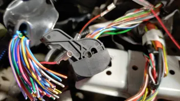

Alles seit dem / mit dem Turbo einbau wird übers e-manage geregelt was sehr fein ist, da es dafür nur ein USB Kabel braucht und nicht jedes mal ECU raus, Deckel aufmachen, Pins klemmen..
folgende werte werden Abgegriffen, bzw teils manipuliert an die originale ECU weiter geschickt:
Th .. throttle signal
Ar .. airflow signal
Ne .. crank angle signal
G .. cam angle signal
t* .. ignition signal (per cylinder)
#* .. injector signal (per cylinder)
#E .. injector ground wire
FO2 .. front oxygen sensor
RO2 .. rear oxygen sonsor
+ Speed Signal hinterm Radio

Allerdings fahr ich hier am Limit was die Generatorleistung angeht. Die Anlage leistet im Peak 800 Watt. Habe aber auch nen 1F Kondensator verbaut.
Weisst du wo es stärkere Generatoren für den Swift gibt? So 120 A wären ideal.
