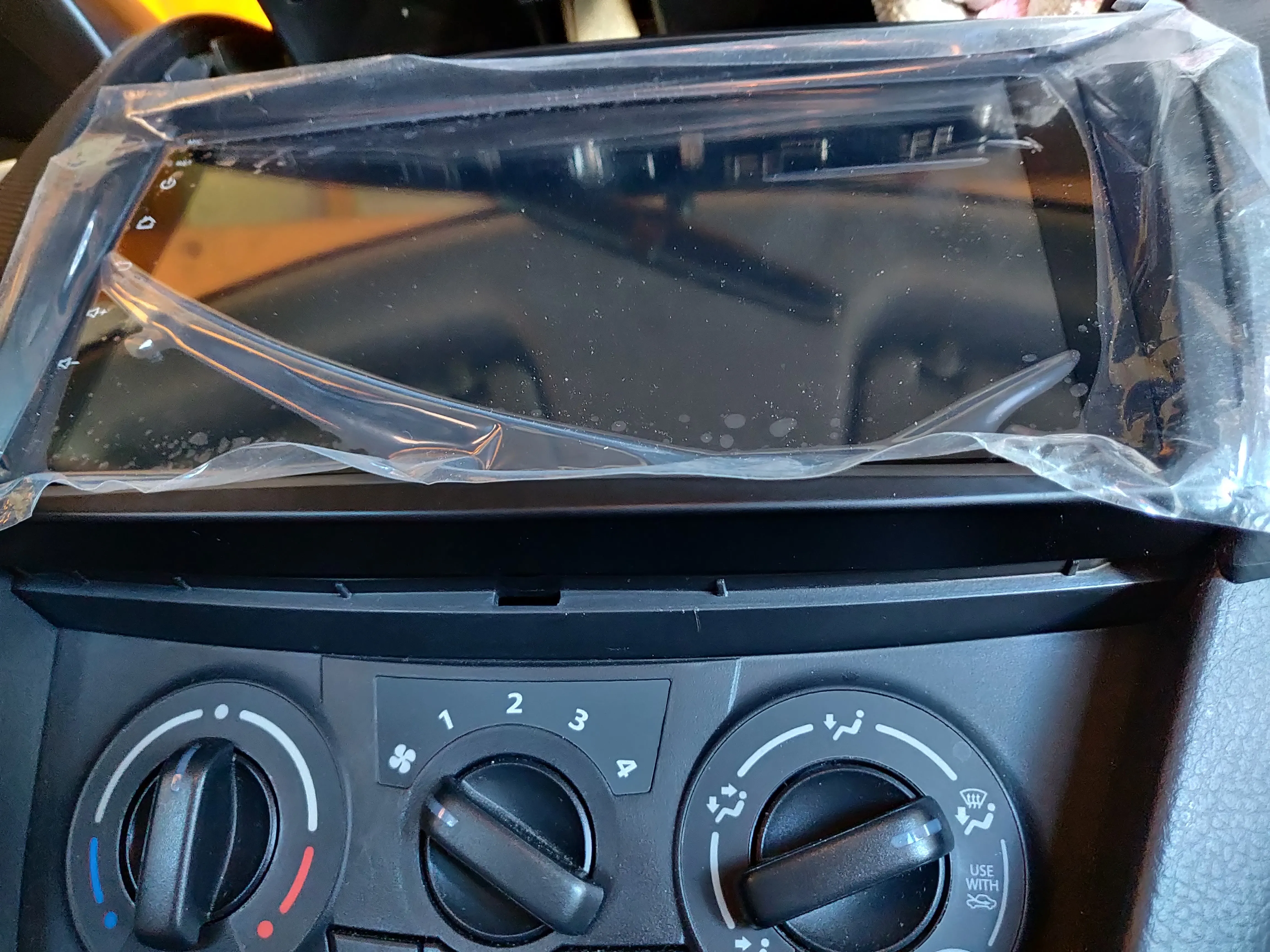

    Beim Einbau hatte ich leider die selbe Erfahrung machen müssen wie c_future81. Das Radio passt nicht genau rein, da unten die Plastiklippe nicht passt.
    Bevor ich jetzt anfange was wegzuschneiden, wollte ich nochmal genau nachfragen was genau du da weggeschnitten hast.
    Ansonsten kann ich schon mal sagen, dass das Radio technisch super läuft. Vor allem die drahtlose Carplay Funktion stößt bei meiner Freundin auf Freude.
    Jetzt muss das Radio nur noch richtig reinpassen :D
  • Ich musste bei meinem den Rahmen etwas nach unten "biegen", dann passte es.
    Das war allerdings nur ein Einbaurahmen. Ich habe ja jetzt das 10,2 Zoll Universal MAX6 bei mir verbaut.
  • Hallo Turbobaby
    Ich hab davon kein Foto aber mit einem scharfen Cutter / Messer oder Dremel mit Fräsaufsatz musst du unten längs bis in die Ecken (nachher nicht sichtbar) von der plastik Stufe so viel wegnehmen dass das Radio satt und bündig in die halte Klips links und rechts rein rutschen kann ohne dass es wieder raus springt. Am besten du nimmst die Clips raus und probierst solang bis es so Mal schön in der bucht liegt

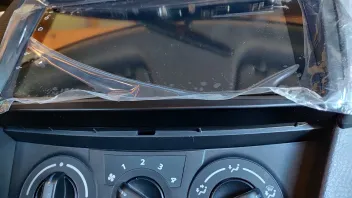

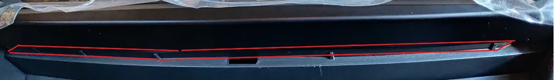

    c_future81 Nur um Idiotensicher zu sein, hast du was von dem Plastiksteg (Bild 2) weggeschnitten oder von der erhöhten Kante hinter dem Steg (Bild 1) :D
    Ich war mir nicht sicher wo das Radio jetzt genau hackt, weil auf der Rückseite des Radio dicht an dem Einbaurahmen noch ein zweiten Metallrahm ist, welcher an der erhöhten Kante hängen könnte.
    Danke im Voraus und Liebe Grüße
  • Hi
    Die erhöhte Kante hinter dem plastik Steg mit der Auswertung in der Mitte.
    Seitlich Richtung der ecken war auch eine Erhöhung
    Der Steg muss unten alles in allem einiges dünner werden damits reinpasst. Du spürst eh mit der hand eir es den nach unten biegt wenn du versuchst das Radio mit Druck in Position zu bringen.
    Achja und bei mir waren die Halterungen für die Klips verkehrt am Radio Rahmen vor montiert .. check Mal deren Abstand zueinander im Vergleich mit dem original Radio.
    Die lassen sich aber eh leicht umdrehen. Sind ja nur angeschraubt.
