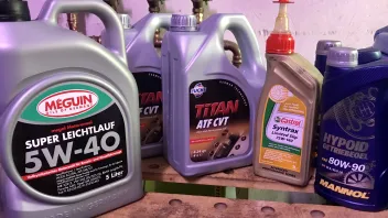

  • Der Kizashi bekommt demnächst das volle Programm und auch das CVT Öl werde ich wechseln, entschieden habe ich mich für das „Fuchs Titan CVT“, dass erfüllt die Suzuki Green Normen :thumbup:
    Vorgehen werde ich wie folgt, Auto warm fahren, alle Gänge durchschalten, auf die Bühne, Eimer mit Skala drunter und schauen was über die Ablassschraube zu entleeren geht, danach entweder genau das wieder auffüllen oder weitere Spülgänge fahren :)
  • Zur Info für das Forum, ich habe das Fuchs Titan CVT Öl verwendet, dass erfüllt die Freigaben. Laut Suzuki sind 8 Liter im System, dass Getriebe habe ich warm gefahren, alle Stufen durchgeschaltet, den Füllstand überprüft und an der Ablassschraube habe ich um die 4,6 Liter ablassen können.
    Ich habe dann wieder 4,6 Liter nachgefüllt, das Getriebe wieder auf Betriebstemperatur gebracht und auf einer exakt ebenen Fläche bei laufendem Motor den Füllstand gemessen und konnte nochmal 0,3 Liter bis auf knapp Maximum auffüllen.
    Es ist also davon auszugehen, dass ca. 3 Liter Öl im Getriebe verbleiben, deshalb werde ich diese Prozedur nächstes Jahr bei der Jahresinspektion nochmal wiederholen.
