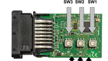

    wie schon angekündigt wollte ich nach den o.g. Umbauten zur Leistungsmessung, seit der Abholung im Dezember bis gestern, wo der Blitz-Lufi reinkam ist einiges passiert. Was soll ich sagen, das Ergebnis ist PS-genau das, was mit der bekannten Streuung (145-155 PS) und meinen Veränderungen zu erwarten war, saubere Kurven alles tutti!!
    Die Box habe ich um 2 (von 6) Stufen hochgedreht (-> SW1 von 0 auf B, bei F ist Schluss), ohne dass ich ein Ruckeln oder sonstige Negativeffekte hatte, nur bissle mehr Ladedruck, was der größere LLK gut verträgt. Dass Ansprechverhalten war ohne LD-Erhöhung minimal schlechter als vorher. Das ich nur Ultimate oder, wo nicht verfügbar, 98er Sprit von Total tanke sei der Vollständigkeit halber erwähnt.
