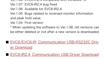

PS: Habe mir die Beschreibung durchgelesen, der installiert automatisch einen Treiber...schon mal versucht den von HKS zu installieren?

was ein Krampf, Software laeuft nun. Version 2.011 Stand heute.
Loesung ist einfach die Sprache in allen Bereichen von Windows umzustellen auf US.
Hatte Visual Studio 2008 2010 2012 2013 2015 2017 2019, alle .net Frameworks der Version 4.x.x installiert etc.
Support Seitens HKS&HKS Europe gabs keinen, versucht mal auf HKS .jp was als Kontakt zu finden

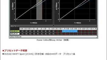

Wenn dein 10 Prozent Test keine Probleme macht, könntest du mal das Setting im Anhang testen (ist von der HKS-Webseite)
Falls man es nicht erkennen kann:
Alles vo
2.25 -5
2.50 -8
2.75 -10
3.00 -11
Rest nach 3.00 -11
