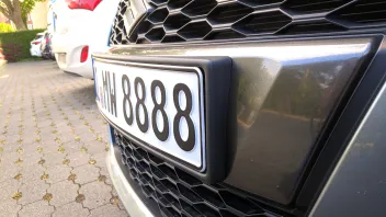

Kennzeichenhalter Concept S
  • ... ja, wie das Nummernschild fest ist, würde mich auch interessieren. Und ist die Biegung im Halter schon so vorgefertigt oder muss man diese mit Schrauben so hinzwingen?
  • Hallo, die Schilder sind geklebt mit 3M VHB Band.
    Der Kunststoff Halter wurde mit einer 3mm Aluplatte als Unterkonstruktion befestigt um der Form der Stoßstange zu folgen.
