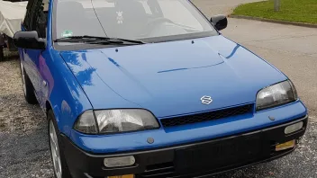

    Sieht doch wieder aus wie neu.
    Übrigens wenn du dein Nummernschild auf dem Bild unleserlich machen willst solltest du lieber keine transparente Farbe nutzen;)
    Hattest du an dem Stoßstangen Oberteil die Waschdüsen mit dran, oder warum hast du da diese Stopfen dran?
  • Sieht doch wieder aus wie neu.
    Hihi,ja danke für den Rat. Ist ja nicht schlimm.Hier und da isses sowieso auf Bildern zu sehen...?
    Nee,da war vom Vorbesitzer rechts leider ein kleines Loch drinn,damit es wieder gleich aussieht hab ich links auch eins an gleicher Stelle gebohrt.
    Ich werde da aber flache spritzdüsen vom BMW e39 versuchen zu verbauen... Dann macht es wenigstens Sinn....?
    Klappt es nicht,Tausch ich das Oberteil halt später noch aus.
