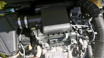

Ich will den Sportluftfilter aber nicht direkt an den Kasten anschließen, denn der Anschluss hat 70mm und keinen Platz, sondern rechts an das Plastikstück welches nach dem Gummischlauch kommt.
Also zum Verständnis:
Luftfilterkasten- Gummischlauch - Plastikstück- und daran den Sportluftfilter.
Aber das sollte eigentlich trotzdem gut klingen, denn der Gummischlauch schluckt keinen Sound, weil ich auch Mal mit Papierfilter den Gummischlauch vom Luftfilterkasten abgezogen habe, aber es soundtechnisch nichts verändert hat.
Die Aussage, dass der Papierfilter den ganzen Sound schluckt, verwundert mich zwar, aber ich glaube dir und probiere es mal aus ![]()
