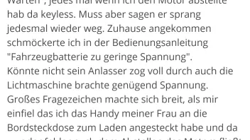

Dringend , fahre morgen in Urlaub. Seit heute Nachmittag kommt die Meldung "Startsystem warten". Immer dann, wenn ich den Motor ausschalte.
Ich habe keine Probleme beim Anlässen.

Ja danke dir das habe ich auch gelesen, ich habe den vermutlichen Grund gefunden.
Ich bin auf Fehlersuche gegangen. Jetzt nach längere Autobahnfahrt i, ist der Fehler nämlich weg, hmm sehr verdächtig. Batterieladung!
Spannung bei laufendem Motor 13,77 Volt. Lichtmaschine arbeitet also.
Spannung bei Motor aus 12,7 Volt. Alles okay nur warum passierte das. Einen Verbraucher wie Innenlicht habe ich nicht vergessen auszuschalten.
ABER: ich habe eine Kühlbox seit vorgestern im Kofferraum angeschlossen. Seltsam der Stecker wird doch erst über Zündung angeschaltet.
Also erneute Messung (bevor einer Messtoleranz ruft, ich habe mehr mit zwei verschiedenen Messgeräte gemessen)
Auto komplett aus 12, 7 V , Auto aus aber Kühlbox angeschlossen 12,5 V also 0,2 Volt Differenz !!!
Also zieht die Box trotz ausgeschalteter 12V Dose einen minimalen Strom und hat meine Batterie so weit entladen, dass der Schwellwert für die Warnung durch den Bordcomputer Unterschriften würde.
