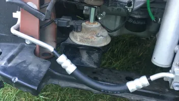

  • Das hatten wir ja schon an mehreren Stellen durchdiskutiert (Vitara, Swift etc.). Bitte mal die Suche nutzen. Beim Ignis kann man vorne rechts durch eine Öffnung fassen, die sich auftut, wenn man die Blende neben der Leuchte (unten in der Schürze) rauszieht.

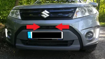

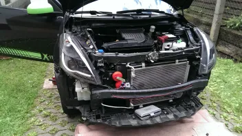

    @floeppy1 : Beim S-Cross ist es etwas schwieriger, da muss eigentlich die Schürze ab. Beim Vorfaceliftmodell kann man den Grill (bei warmem Wetter) etwas hochbiegen, aber die Arbeit darunter/dahinter erfordert arge Verrenkungen. Also entweder Schürze ab oder Unterbodenverkleidung ab und dann von unten arbeiten. Die Hupe sitzt hinterm Grill, wo auch das S-Logo ist (seitlich versetzt, von außen sichtbar). Beim Swift ebenso, beim Vitara hinter dem Lufteinlass überm Nummernschild.

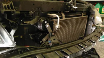

    puuhderbaer: Du kannst mit einer normalen Flachsteckzunge (6,3 mm) an die Originalkupplung gehen, Kabel dran, an dessen Ende wieder ne Kupplung mit Abzweigzunge, daran erneut eine Kupplung mit Kabelstück und Hupenkupplung. Somit hast Du zwei Kupplungen für zwei neue Hupen, Minus kommt über Masse (Halter). Absicherung ist 15 A, also bitte drunter bleiben, Schaltung geht serienmäßig über Relais, also kein Extrarelais erforderlich, sofern Summe der Zweiklanghupen-Leistung < 15 A. Die Hupen oben im Bild (Elektrofanfaren) haben i.d.R um 6 A (72 W) je Stück, also 12 A zusammen = ok. Bei meinen ist es ebenso.

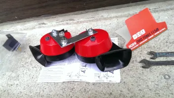

  • ... man braucht sich zu der vohandenen Hochton ja nur die tieftönige besorgen (z.B. diese hier) und Abzweigstecker (diesen hier) dazwischen - so wie das aussieht kommt man bei geöffneter Motorhaube gut ran.
    Zumal diese verzinkten, schweren Modelle von Hella auch von einer ganz anderen Qualität sind, sie klingen auch deutlich durchdringender und "voller".
    Hörproben von allen Hella-Modellen: https://www.hella.com/MicroSite/horns/de/index.html
    Das dortige Pendant zum Original-Denso-Horn ist die Hella S 70, sowohl von der Baugröße als auch von der Tonhöhe her (gibt es als Hoch- und Tieftonhorn). Die größte unter den normalen Hella-Hupen ist die B36 mit entsprechend durchdringendem Ton. Auch die weiter oben im Foto von thedomi86 gezeigten Elektrofanfaren hat Hella in ganz ähnlicher Form im Programm (TE16).
