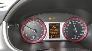

  • Hallo
    hat von euch auch schon jemand dieses problem gehabt:
    tritt gelegentlich beim fahren mit tempomat und automatischem abstandsregler auf.
    verschwindet erst wieder nachm neustart vom auto.
    laut meiner werkstätte ist das angeblich bekannt, aber es gibt noch kein SW update dazu?
    vielen Dank

    Hi
    ja mag schon sein - nur der Assistent bleibt dann deaktiviert bis der Motor das nächste mal neu gestartet wird.
    Also für die gesamte verbleibende Fahrt bleibt der Fehler am Display und das System deaktiviert.
    Das ist natürlich eher nicht so gut ;)

  • Bei unserem Vitara wars am Ende einer 500km Fahrt am Wochenende wieder soweit. Auf der Autobahn war ein Auto vor uns, dahinter ein Motorrad und einer leicht versetzt rechts vor / neben uns.
    Der Motorradfahrer hat den vor uns rechts überholt in der Lücke der beiden Anderen Wagen -- > Radar Assistent fällt aus.
    Das Problem ist, dass diese Warnmeldung nie mehr weg geht und ich extra irgendwo den Motor abstellen muss zum Neustart - - bzw eben die Funktion sich selber nicht zurücksetzt.
