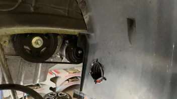

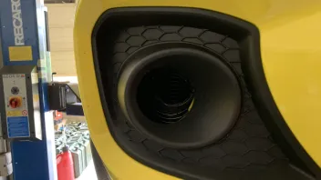

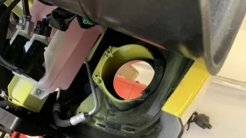

3l3ktron hast du da evtl Mal nen paar Bilder für mich?
Nebler raus, Bremsenkühlung rein und z.B. Endless-Belege
Ich schließe mich meinem Vorredner an.
Dem ist nichts hinzuzufügen.
Außer zusätzlich Rennbremsflüssigkeit mit höherem Trocken und Nass Siedepunkt.
Und entfernen der Ankerbleche gegen den Hitzestau.
