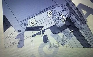

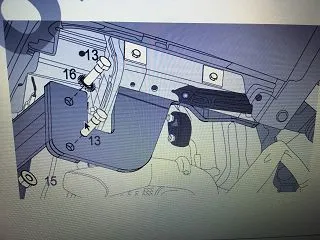

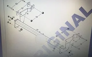

  • Hallo, die AHK ist da hatte jetzt erst Zeit sie anzubauen. Nicht an der weißen Schnur stören
    Weiteres später.
    Suzuki Vitara 1,4 Allgrip, Automatik
    Suzuki Ignis III, Automatik
    Hyundai Kona N-Line
    BMW 320 D
  • Super. Musstest du etwas an der Schürze ausschneiden ?
    Ich hoffe, dass dein Elektrosatz auch Dauerplus und Zündungsplus belegt hat. Ich musste es nachrüsten, da mein Freundlicher mir nicht sagte, dass es verschiedene E-Sätze gibt.
  • Also es mußte ein kleiner Ausschnitt von 3,5 x 8 cm gemacht werden, auch wurde der Anbau der AHK etwas geändert, aber dazu später.
